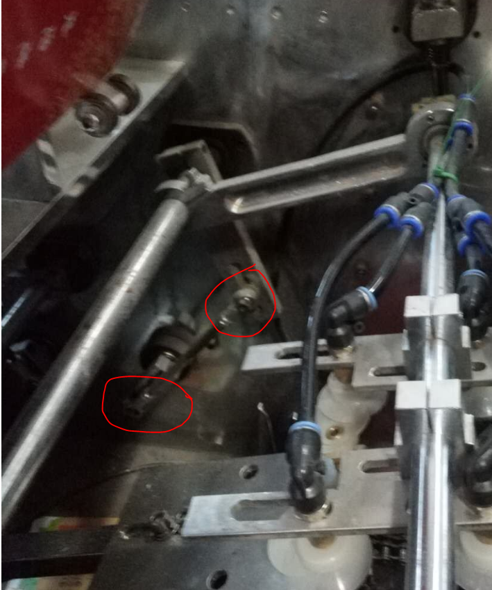

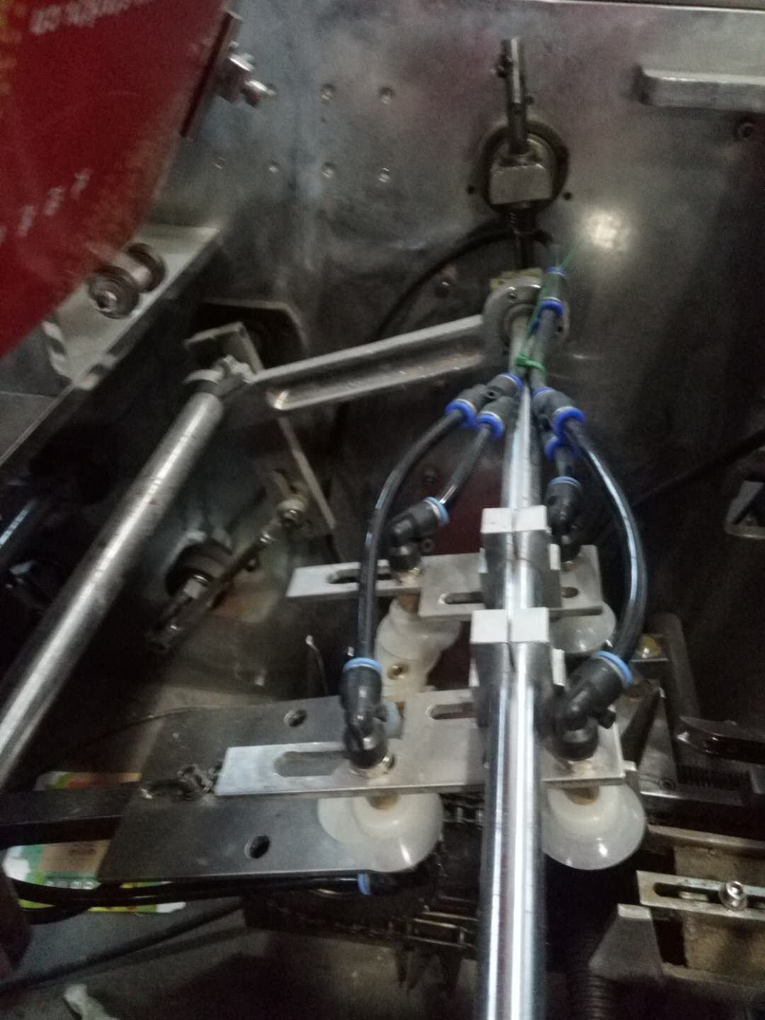

求教各位大神这个抓取机构怎么约束才能一起动起来?

2个槽口为什么要这样设计,可以通过凸轮配合试试

发表于 2020-5-5 13:54:30 | 显示全部楼层
你这个看起来应该就是我说的调节槽,调节好铰轴在槽中的位置后,应该是通过螺栓拉紧让两者固定起来,工作过程中不会发生相对滑移。这就是典型的四连杆机构,你做运动仿真的时候不要画成槽,直接简化成孔就可以了。

发表于 2020-5-5 14:17:49 | 显示全部楼层
这种不能使用固定自由度的装配,建议再增加辅助装配的零件,再用接触或距离等命令。

发表于 2020-5-5 16:54:08 | 显示全部楼层
这是个啥东东,蜜汁视角,啥也瞅不清
发表于 2020-5-5 20:57:35 | 显示全部楼层
有可能,也不一定,只要两端加紧摩擦力应该也够固定了
