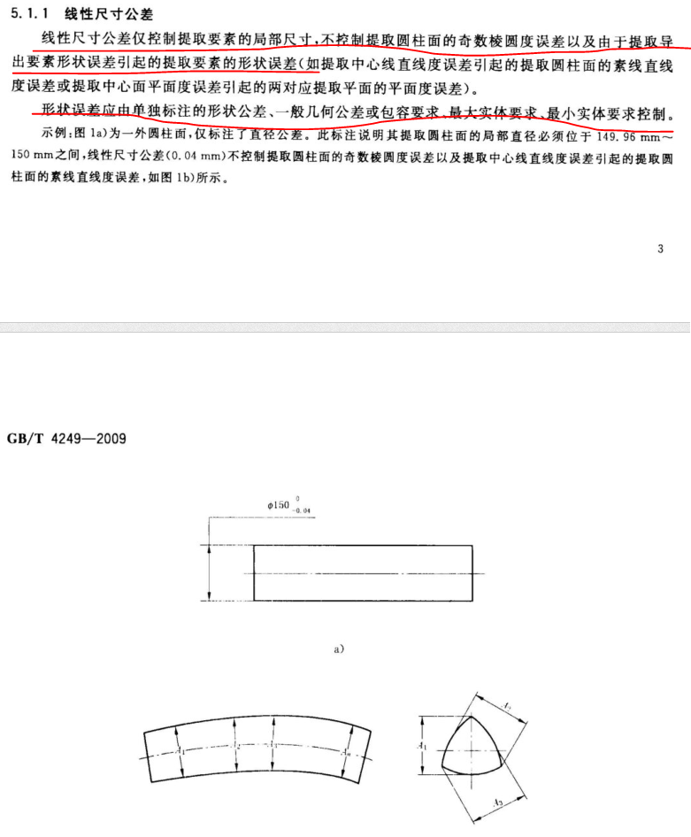

你说的“轴心不固定”,实际上表达的意思应该是“直径中点不固定”。ISO规定的两点法测量约束的是通过截面最小二乘法拟合中心的直径,而这个截面中心并不一定是直径的中点,这就是关键所在。

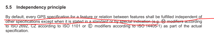

如果是用通止规测量,那么说明该尺寸应用的是包容原则,那么对于符合ISO和国标的图纸,必须加标E圈,否则默认的是两点法尺寸,就不限制形状公差

是的,所有这些都是标准上规定好的。
ISO8015(GB/T4249)中规定了图纸默认为独立原则,尺寸公差不限制形状;
ISO14405-1中规定了线性尺寸公差及其修饰符的具体含义和标注方法;
ISO17450-3中解释了“两点法尺寸”的数学定义;
至于圆度公差不大于尺寸公差,这个是GB/T1184中对未注形位公差的定义,我文中也提到了这个不是基于“天然”存在的约束,而且如果要采用该标准的话需要在图纸上注明,而非默认采用的
