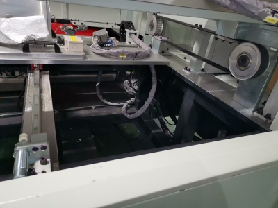

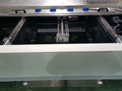

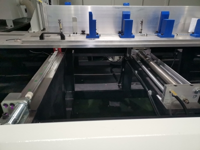

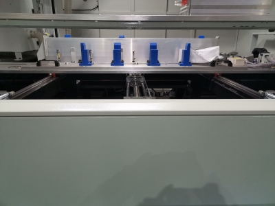

同事设计了一个滑台,中间用40的无杆气缸,两侧线性滑轨做导向支撑;
这是一个双重滑台,上平板移动 ,下平移退回;

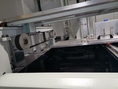

上下平板之间用同步带相连,实现一进一出;不得不说同事还是有些聪明的。。。

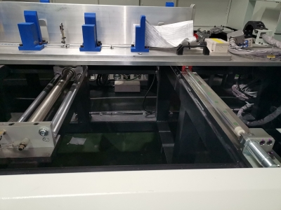

想法虽好,但现在却遇到一个致命的问题:滑台移动不顺畅;总是跑到一半就动不了,用榔头敲一下,又嘣的跑完。

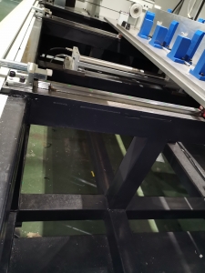

左右两侧的线性滑轨离无杆气缸的距离1.5米;

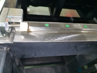

问题就出在这个机架上面,诺大的机架上面设计间距3米的导轨,如何能保证两条导轨的平行度?!
同事设计时两侧导轨都用台阶边做基准;
   为了解决问题,同事用卷尺量了两条导轨的间距后说:“确实是斜的,两端相差1-2个毫米;这个要找供应商的茬啊,没有保证加工精度,返工返修!”
   旁边的装配调试小兄弟听到后一脸黑线:“我去,费了老大劲装起来的,又要我们拆掉啊!能不能有个简单点的处理办法?”
   同事回复说:“要不我就增大气缸的输出力,把40的改成63的,现在找采购还能换。。。”

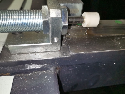

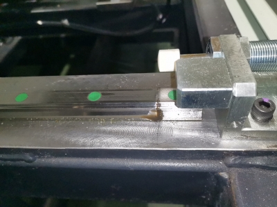

   站在旁边的大师傅终于发话了:“X工,事情可不是这么干的啊!你这个设计本身是有问题的,导轨的平行度是靠设计工艺安排的合理性保证,不是靠供应商加工精度保证的,更不是仅靠我们装配调试出来的!但为了尽快处理问题,我现在把左侧的导轨固定住,右侧的导轨固定端用铣床飞掉,完全放开做成浮动端;再在机架上吸住百分表,移动平台,打浮动端导轨的调节平行度了。
还是大师傅厉害,一下就把同事给震动哑口无言。。。

如果加工工艺没有问题,加工的机床没问题的话,那应该是应力变形导致的,如果只是把边飞掉,一边固定一边浮动,那也应该只是暂时的,时间久了,机架还是会变形,还是会卡。
 楼主| 发表于 2020-5-4 18:28:29 | 显示全部楼层
|zll3310737发表于 05-04 17:30如果加工工艺没有问题,加工的机床没问题的话,那应该是应力变形导致的,如果只是把边飞掉,一边固定一边浮动,那也应该只是暂时的,时间久了,机架还是会变形,还是会卡。
机架没有经过时效处理,焊接变形确定有很大的关系。只能说再次变形后,再继续填一次,只至机架内应力完全消除为止。
发表于 2020-5-4 18:29:40 | 显示全部楼层
参考一下导轨的安装说明说,没有这么用的。
无杆气缸与上面工作台的接头也要做成浮动的。

其实有可能不是机架的问题,很可能是气缸斜了,无杆气缸用这种地方就很容易出问题
无杆气缸对平行度要求很高,设计,装配,加工任一环节眯着眼去干都会出问题  发表于 2020-5-6 21:17
无杆气缸行程达到2米的也用过,而且载重大约是25kg,也没出现这样问题。关键的是线轨装配的基准面,这样的设计说明线轨装配说明都没看的。  发表于 2020-5-6 18:32
