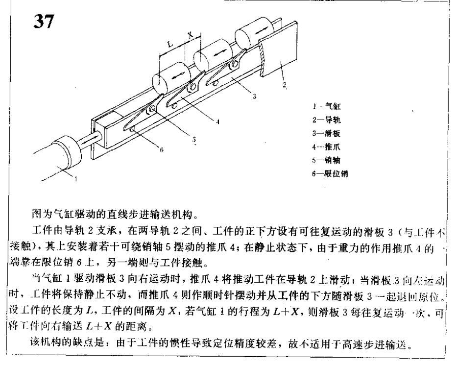

求推荐一种简单机械机构:要求气缸前推时推块凸出,能把物件推出,气缸后退时推块凹入,不影响后续物件供给~要求机械结构实现,最好利用弹簧!没有想到好的布局,谢谢指导

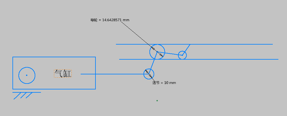

 楼主| 发表于 2020-5-4 14:29:14 | 显示全部楼层
像这样的~

发表于 2020-5-4 18:09:27 | 显示全部楼层
米思米上那款气缸层叠机构的案例,跟你这个是一个妈生的,他把它竖着放了
发表于 2020-5-4 19:53:55 | 显示全部楼层
别想。。。把想要的各个明显的动作区别点拼凑起来划出布局图的小事儿。。。很小很小的事儿。。。
不就是气缸行程100,推头行程80的事儿吗?
自己都把工况说得那么清楚了,已经说明“气缸不是直接推的推头”。。。
所以说,自以为能玩儿好电控的,一定还得是能玩儿好凸轮连杆摆杆偏心轮这些土得掉渣的东西。
凸轮不是土得掉渣哦,而是牛得发光  发表于 2020-5-5 10:53
发表于 2020-5-4 22:28:08 | 显示全部楼层
这个动作实现需要借助重力或者弹性力。
不会说的是我的这个吧?如果是,我说这玩意儿,是靠惯性而非其他,更不需要弹簧或地球引力。顶多加两个永磁块。  发表于 2020-5-5 19:30
更要借助物件的形状  发表于 2020-5-5 10:54
