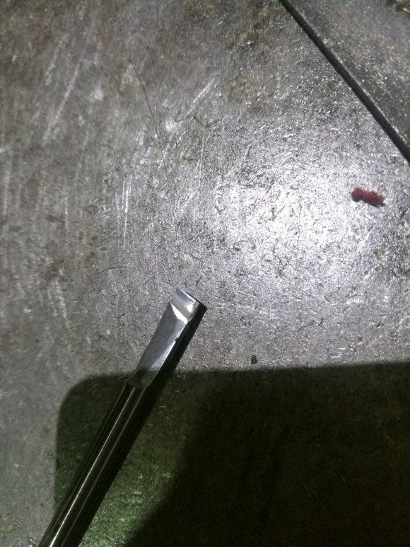

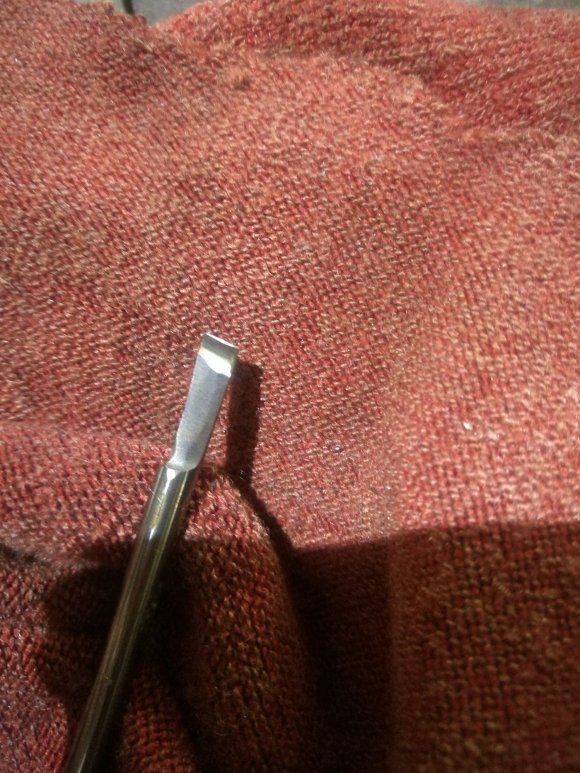

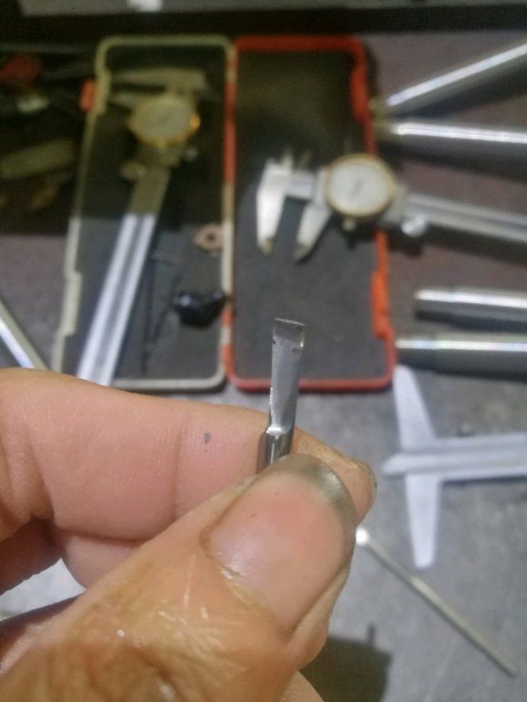

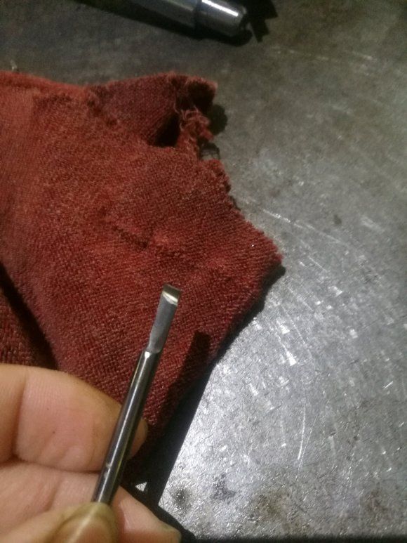

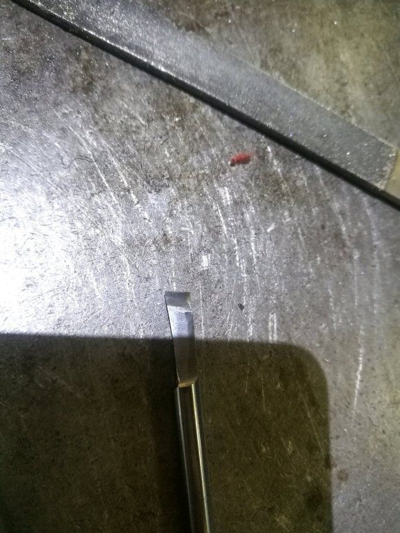

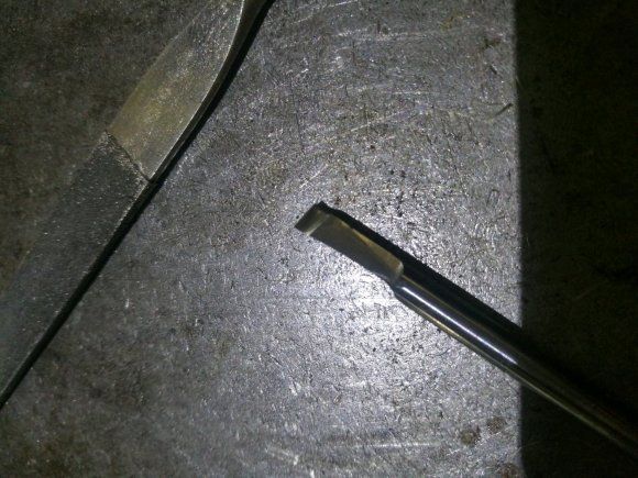

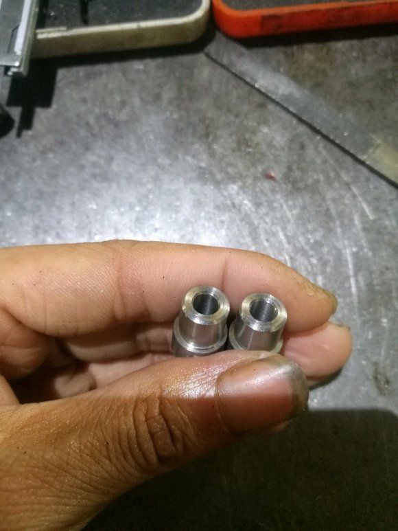

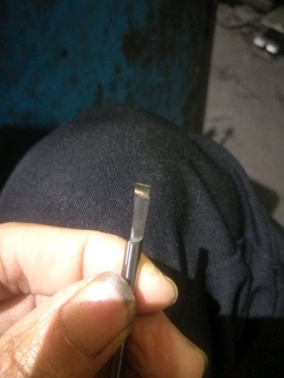

      朋友才做的新活,D4.94的孔,材质45#钢,12mm深的钻头钻孔,D4.7钨钢棒两刀车,总是让刀,转速S=1500,进给F80,一把刀只能做30个左右孔就发黑,一天只能做300多,理论上讲钨钢材质的刀具不应该这样的,至少一把刀得做100件以上,但是总也达不到数量。      所以个人分析总结了以下几点:
# @# Q! K+ `2 ?9 ?" [3 s8 g: c                                                         1、磨的刀尖太尖了* n( m" z- Z2 W$ L6 B
                                                         2、镗刀尺寸细小强度不够,尺寸稍微粗一点刀尖就高了,于是刀尖受力方向就变得不是切削近似于背(磨)刀了3 c. a. v: Q: s1 y
3 r/ L: k/ b1 e0 `9 [2 L
                                                         3、装刀的刀高不在中心上( M1 L1 z) f, M! B/ S
! ^( F! H0 t9 g& f) c, a1 a总而言之,刀具刃磨的手法还是不够纯熟,需要练

发表于 2020-5-3 14:14:54 | 显示全部楼层
有时候吧,你那45号钢也要处理下才利于加工。还有你那总结是定性,没有定量。你得把你那刀图画出来,尺寸标上。这些是成熟工艺。这样才知道到底是材料问题,还是你刀的形状问题。
发表于 2020-5-3 14:34:34 | 显示全部楼层
多角度来点微距的啊
 楼主| 发表于 2020-5-3 20:44:44 | 显示全部楼层
譬如朝露 发表于 2020-5-3 14:14
; k% E. i& {) L4 C& @1 n有时候吧,你那45号钢也要处理下才利于加工。还有你那总结是定性,没有定量。你得把你那刀图画出来,尺寸标 ...
0 w  g- w) |8 \. Q* C7 q7 x; D
手动刃磨刀具,没有图纸可参考,有的只是经验% M0 m: P" d  I7 j  j
 楼主| 发表于 2020-5-3 20:45:19 | 显示全部楼层
702736 发表于 2020-5-3 14:34% d/ w, u+ Z# e
多角度来点微距的啊
9 o* n# K% e% L, s0 }: ^) t已经找了好多照片了,基本可以表达清楚了

发表于 2020-5-3 23:03:59 | 显示全部楼层
韩寒11 发表于 2020-5-3 20:44
. Z' I0 L5 G+ z: m7 \1 Q手动刃磨刀具,没有图纸可参考,有的只是经验
( X6 R3 V$ _. s9 ?. _0 A/ b% J0 V也不能说你的经验不靠谱,不过影响刀具磨损的除了你刀具的形状,材料。润滑与冷却条件一样会影响。就像那45号钢没调质过,加工性能也有影响。所以呢,经验这事儿,倒也不能以偏概全。我没做工机加,但我看人做过。可我的确从你的图片上看不出什么
