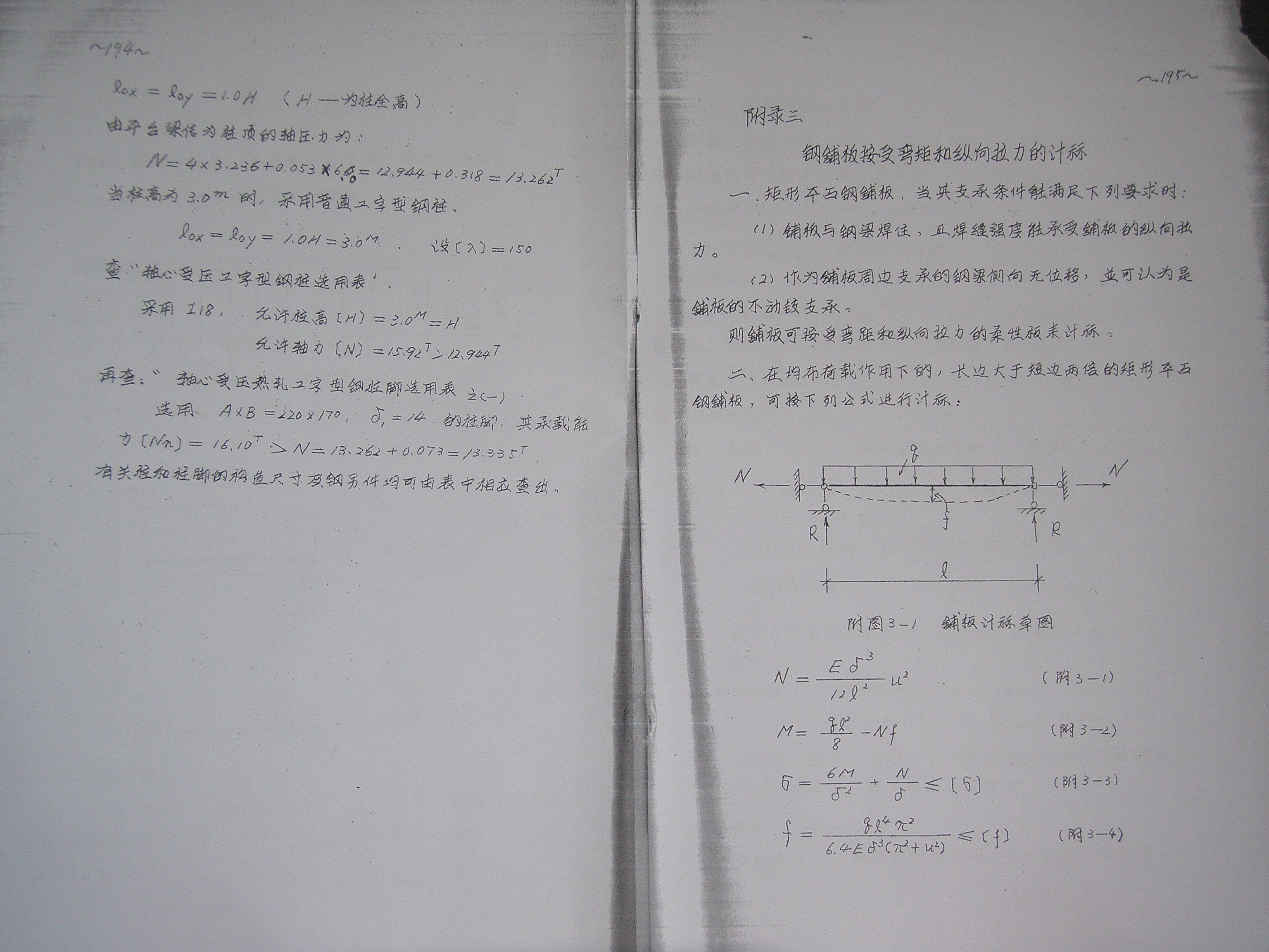

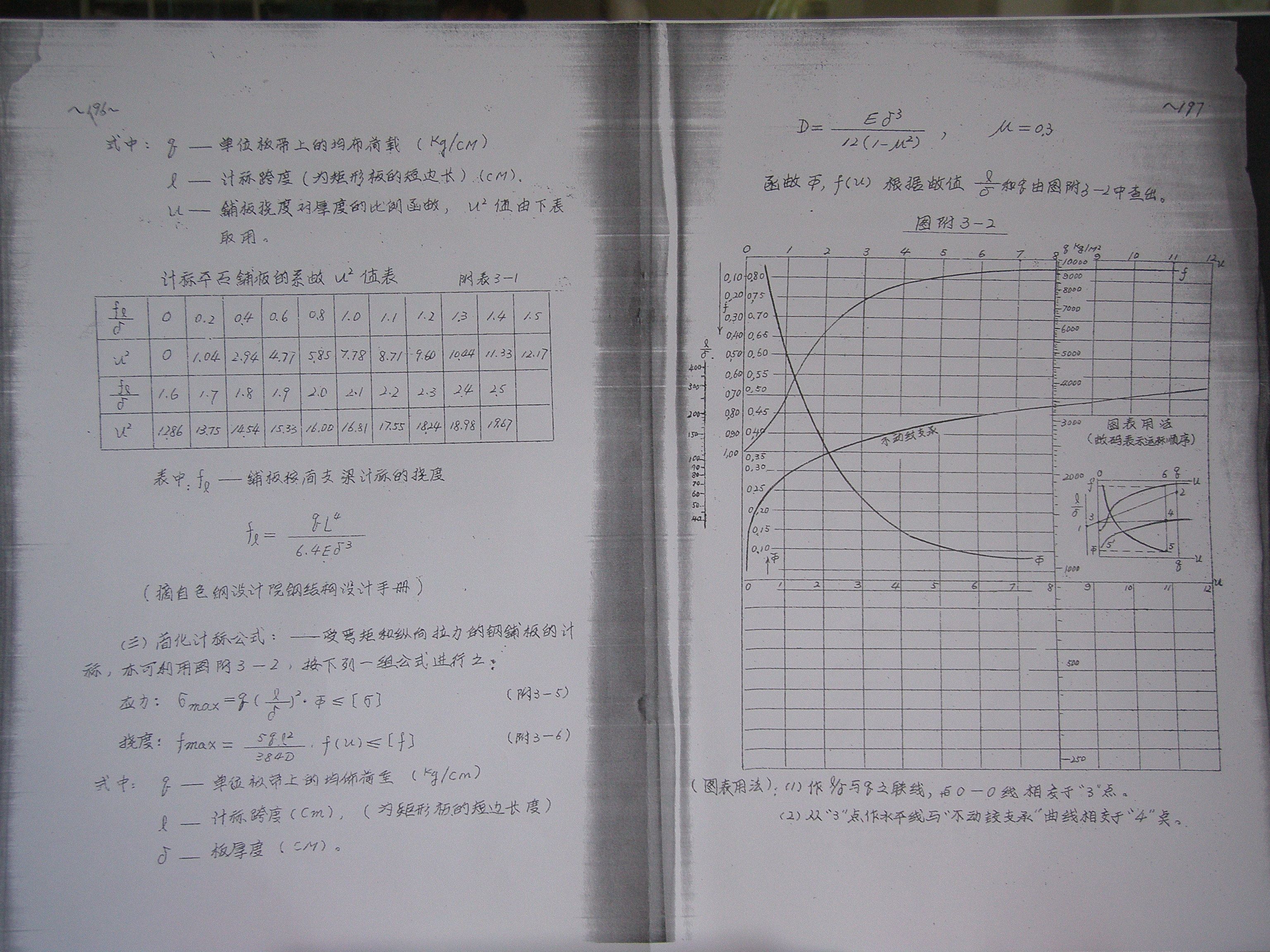

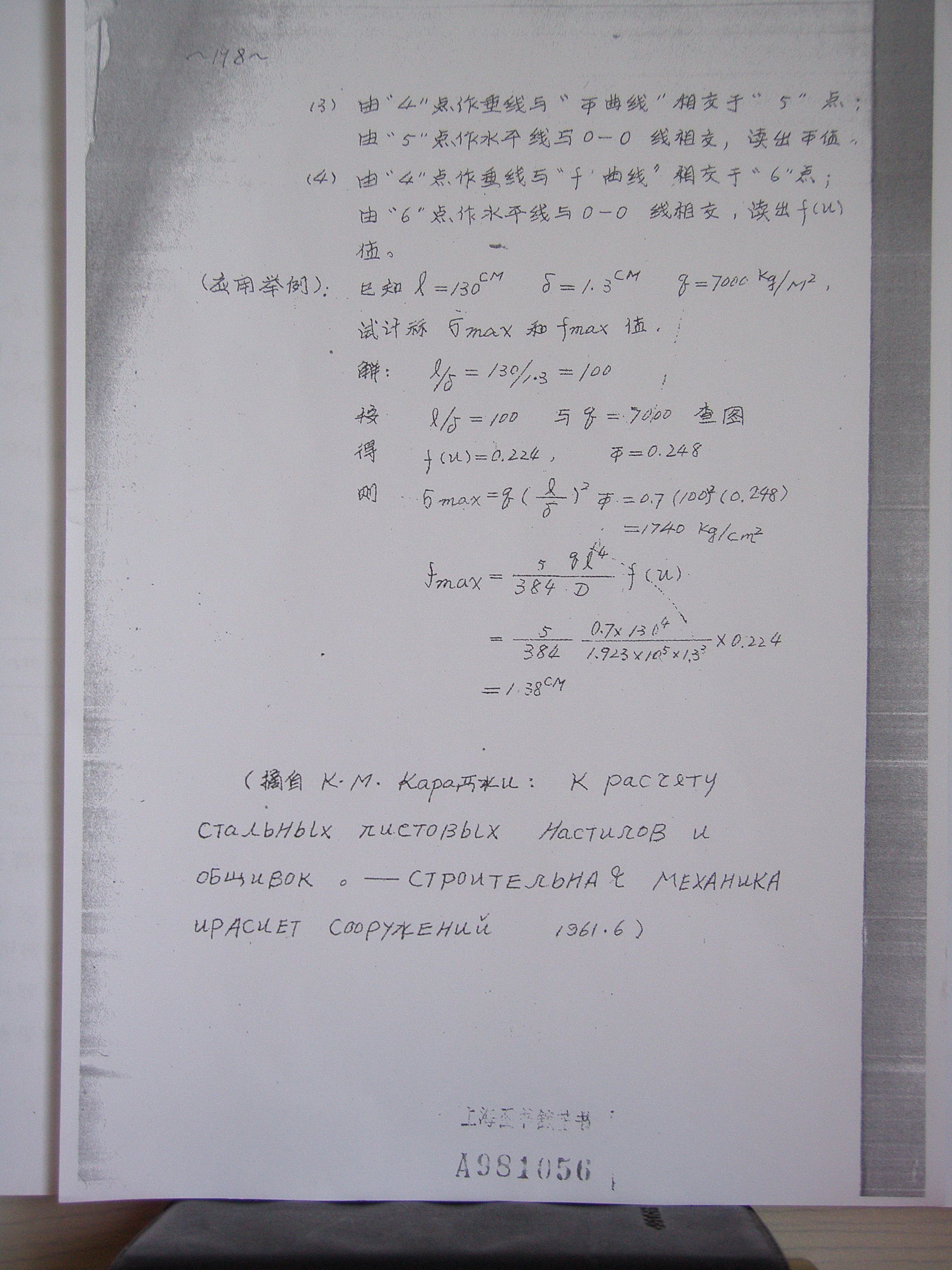

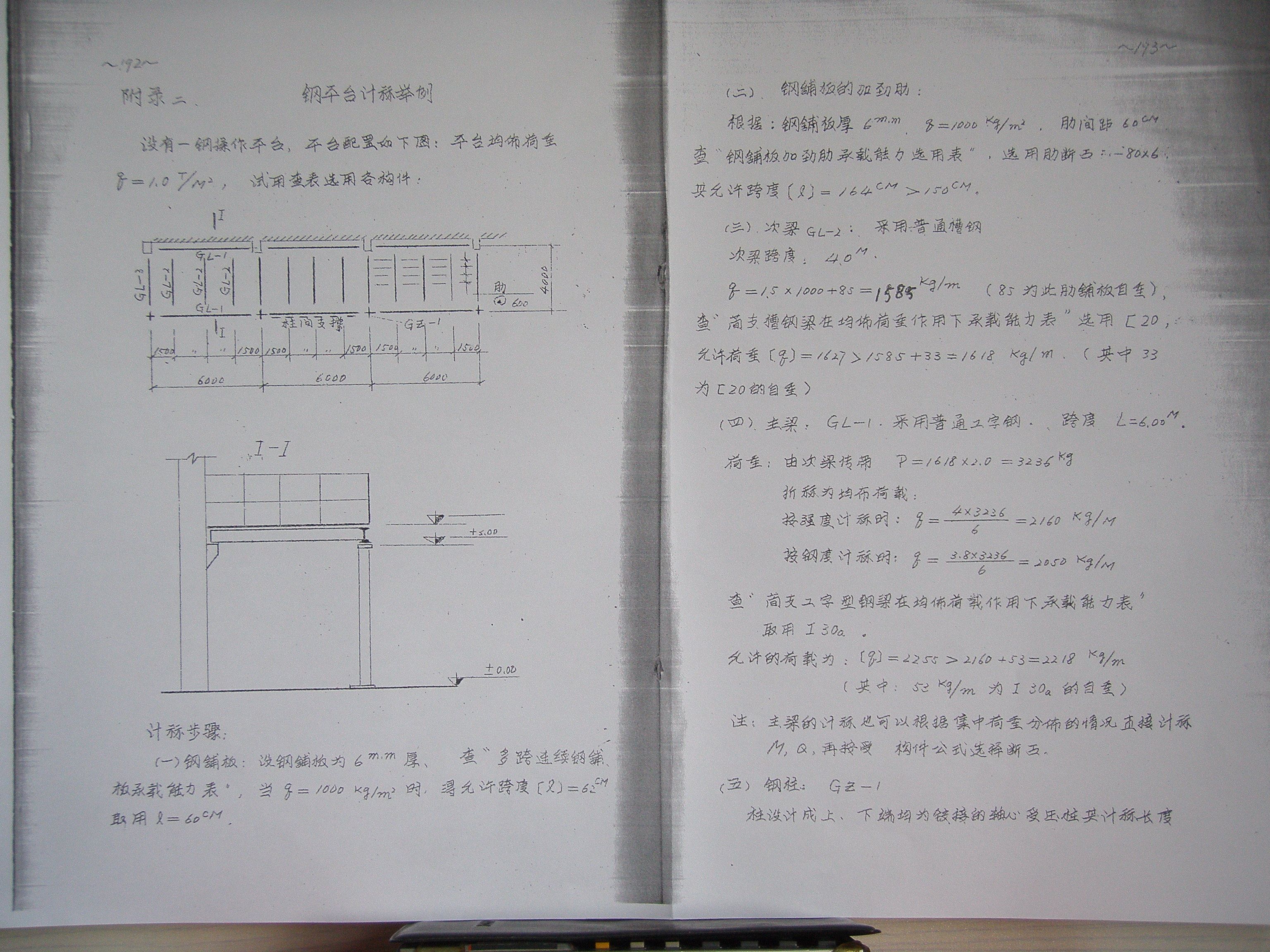

怎么根据负载计算平台和立柱,请大佬详细讲讲。
发表于 2020-5-1 10:06:09 | 显示全部楼层
仅供参考哦,我也没有验算过

谢谢大佬,这本书是啥名?
发表于 2020-5-2 08:00:55 | 显示全部楼层
骑着龙看海 发表于 2020-5-2 07:59
谢谢大佬,这本书是啥名?
我也不知道
