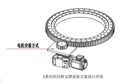

詹姆斯007 发表于 2020-4-27 22:29
另外回转支撑有带内齿圈的,也有带外齿圈的,你可以考虑一下用齿轮传动替代一下蜗轮蜗杆传动。
谢谢兄弟,想请问一下有没有齿轮传动+回转支撑的相关文章和示意图什么的,或者指导一下在网上怎么搜索,最近查找资料没有什么渠道,经常看到很多广告。

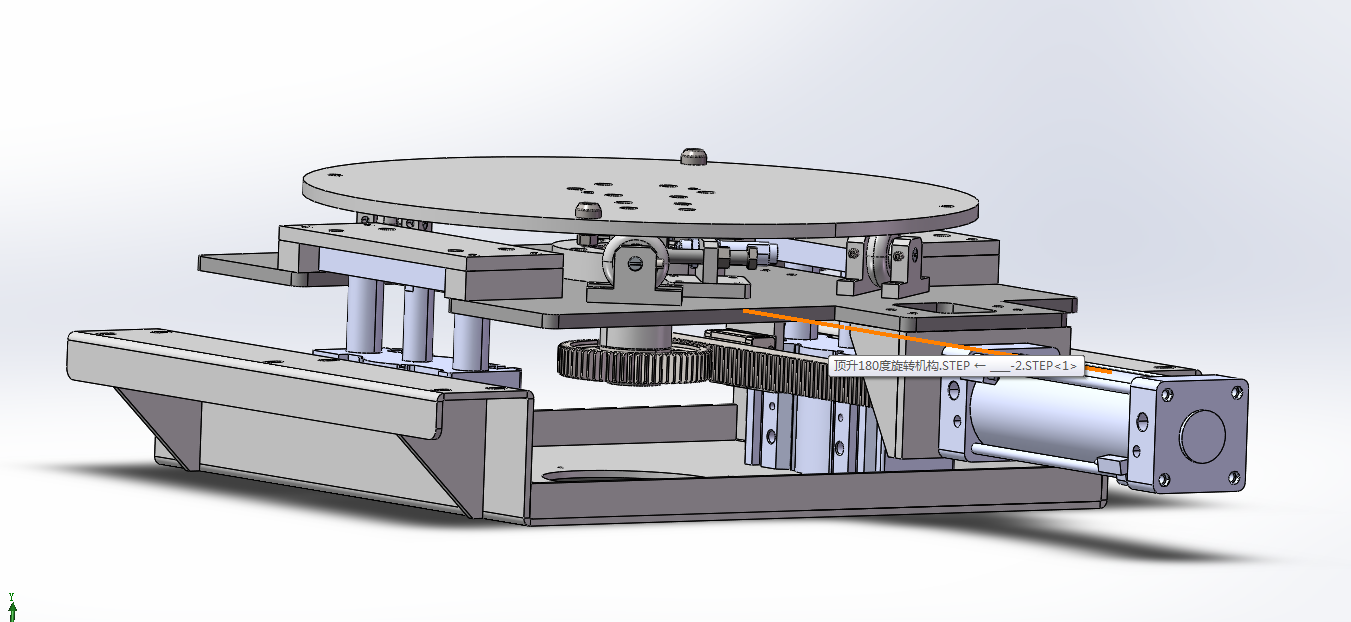

 楼主| 发表于 2020-4-28 11:58:58 | 显示全部楼层
谢谢兄弟,这个图片清晰明了,很有帮助,在这里还想请教一下,这个中心轴直径的计算可以稍微简略的讲一下吗?
发表于 2020-4-28 22:22:33 | 显示全部楼层
忠心耿耿 发表于 2020-4-28 11:54
谢谢兄弟,想请问一下有没有齿轮传动+回转支撑的相关文章和示意图什么的,或者指导一下在网上怎么搜索, ...
回转支承的一种应用型式:
 楼主| 发表于 2020-4-29 09:22:22 | 显示全部楼层
詹姆斯007 发表于 2020-4-28 22:22
回转支承的一种应用型式:
谢谢兄弟,你这个信息很有帮助
