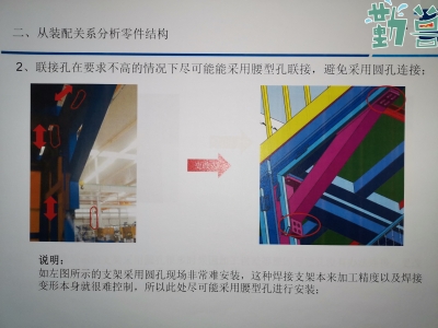

上期从加工工艺讲述了零件结构的合理性,这次从另一个方面,装配关联来讲述一番;
