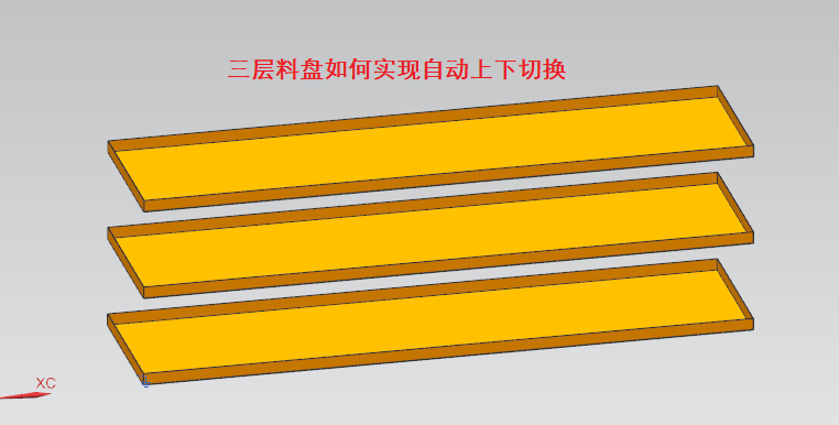

发表于 2020-4-24 16:21:51 | 显示全部楼层 |阅读模式
最近准备做一个东西,三层料盘,料盘里面放的有松溪,想实现上下三个或者四个料盘自动切换?有什么好的机构建议吗?

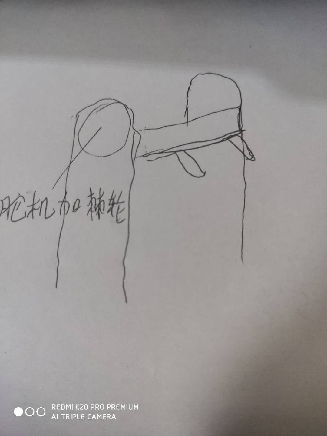

发表于 2020-4-25 10:31:18 | 显示全部楼层
用舵机带动一个棘轮,或者用个伺服电机边上连着链条,链条上连着个板上面装两个铁条,架住你的板子。不知道这样行不行

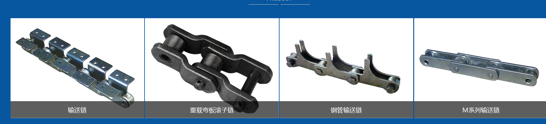

发表于 2020-4-25 10:33:47 | 显示全部楼层
就这样的链条
