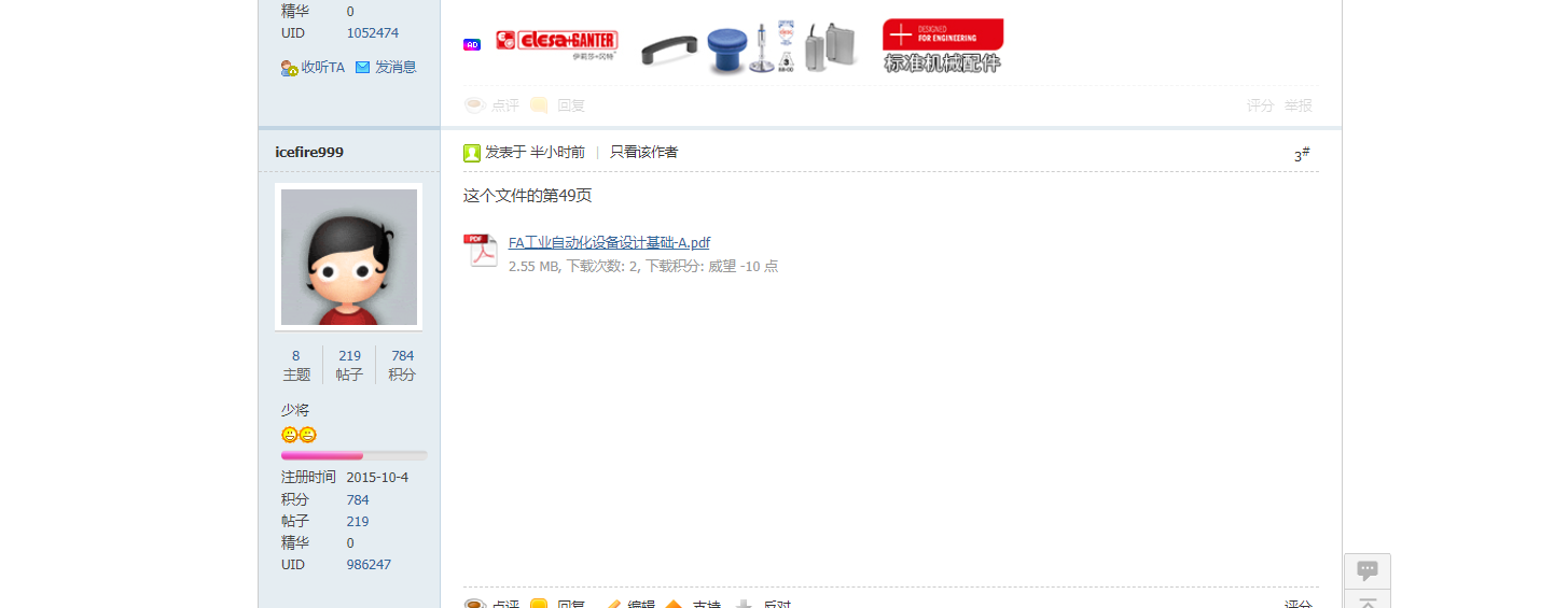

发表于 2020-4-23 15:11:21 | 显示全部楼层
这个文件的第49页
FA工业自动化设备设计基础-A.pdf
2.55 MB, 下载次数: 12, 下载积分: 威望 -10 点
 楼主| 发表于 2020-4-23 15:41:30 | 显示全部楼层
|icefire999发表于 04-23 15:11这个文件的第49页
为什么我看不到文件
发表于 2020-4-23 16:08:10 | 显示全部楼层
twz5891 发表于 2020-4-23 15:41
为什么我看不到文件
我这边能够显示
