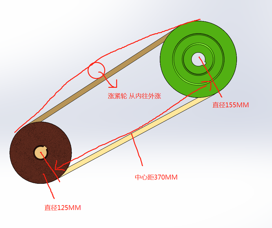

网上以及很多资料上都说V带需要从内往外涨紧,可是这样发现貌似摩擦力会变小,车间里的老师傅以及同事们都是从外往内涨的,而且很多设备上实际看到也是从外往内涨的。请教下论坛的各位,V带到底该怎么涨。在此谢过各位

 楼主| 发表于 2020-4-23 14:03:39 | 显示全部楼层
资料上的解释是这样的:V带张紧装置,一般应安装在松边内侧,使带只受单向弯曲,以减少寿命损失;同时张紧轮还应尽量靠近大带轮,以减少对包角的影响。

发表于 2020-4-26 14:11:34 | 显示全部楼层
从外往内涨紧,更容易实现,效果也会更好,外圈的皮带尺寸还宽一些。

发表于 2020-5-14 16:12:13 | 显示全部楼层
张紧的核心是增大包角,从而增大摩擦,提高转速比。一般v带张紧轮靠近大带轮放于内侧,避免主动轮包角减小。
