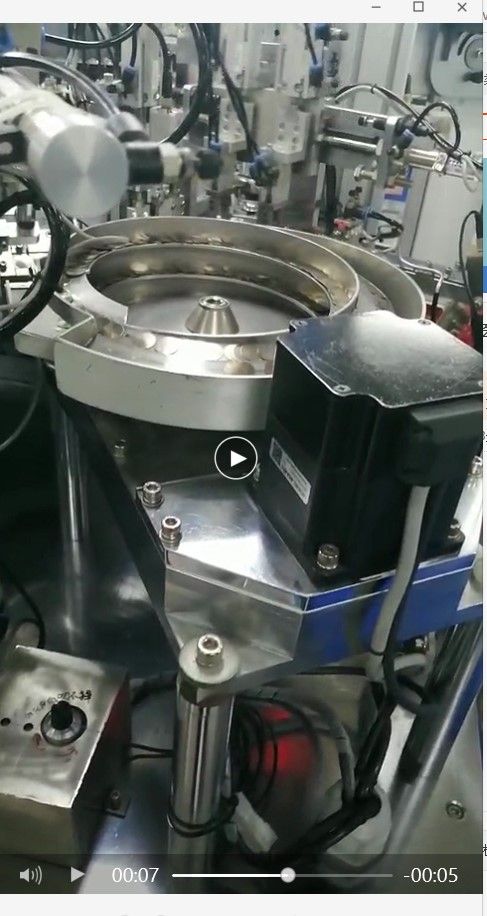

在客户现场看到的振动盘,挺奇怪的,跟平时用的那种电磁式的不一样。动力是考个电机带动 ,这种不晓得什么原理,有做个这种盘的厂家吗

这种是凸轮式振动盘

看起来像抛光用的振桶一样

凸轮式振动盘的噪声挺大的。

柔性振动盘又叫柔性上料盘、柔性振盘、柔性供料器等,它是一种适用于工业自动化生产中99%的小型零部件散料排列上料的,而其工作方式是:首先人工加料至储料仓,储料仓振动补料至柔性供料器料盘;然后柔性供料器可将零件在料盘表面沿任意方向移动,快速振散排列零件;其次就是FF SIGHT视觉系统CCD拍摄料盘拾取窗内合适的零件形状位置信息,将坐标数据发送给机器人;最后机器人基于视觉系统发送给坐标数据,从供料器料盘表面抓取零件进行阵列摆盘或组装。详情咨询13724255684
