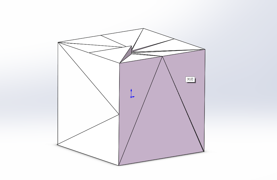

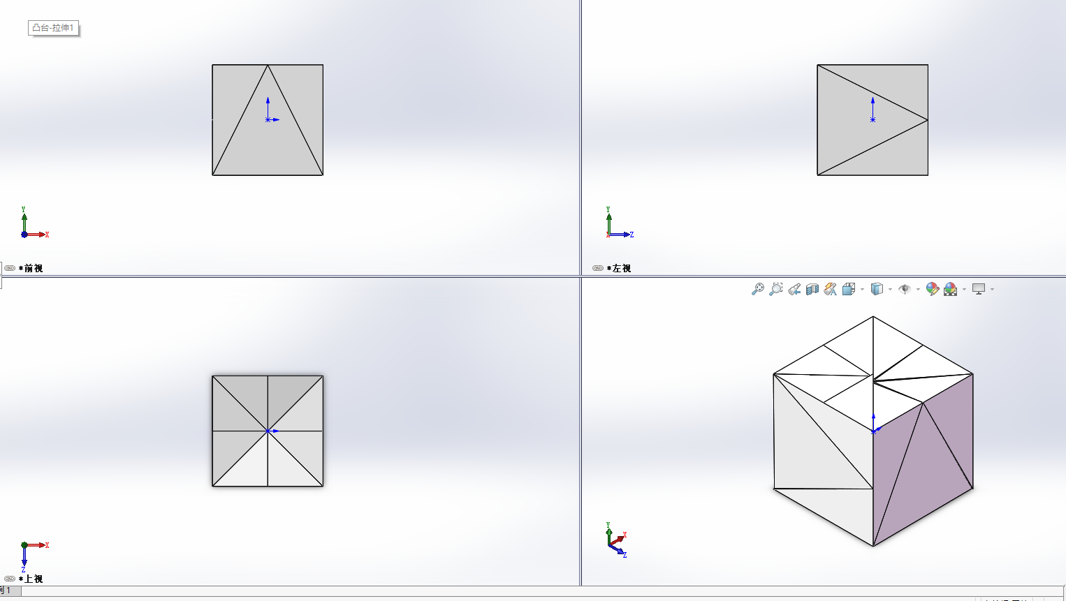

这是我求职笔试时最后面的建模题目,没做出来,所以发出来求助。
发表于 2020-4-22 13:43:05 | 显示全部楼层
微信截图_20200422133934.png 微信截图_20200422134029.png 供参考  细细琢磨这个图有好多解
 楼主| 发表于 2020-4-22 14:07:36 | 显示全部楼层
金雕98 发表于 2020-4-22 13:43
供参考  细细琢磨这个图有好多解
果然大神,茅塞顿开

发表于 2020-4-25 21:44:07 | 显示全部楼层
供参考  细细琢磨这个图有好多解
你这个模型,在主视图和左视图上需要增加虚线。
发表于 2020-4-25 22:49:44 | 显示全部楼层
如果有软件,对着三视图数模,结果才好分辨出来。
