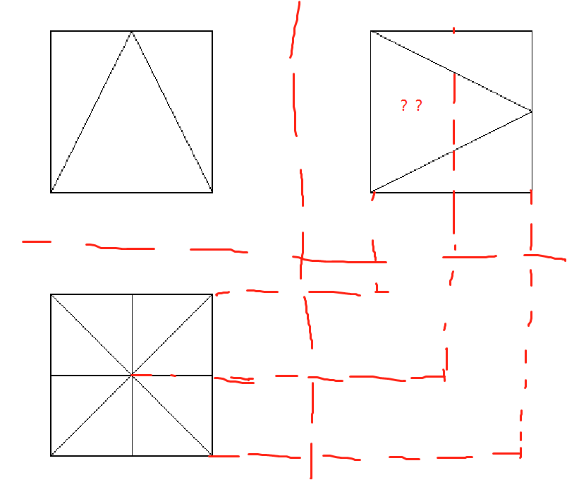

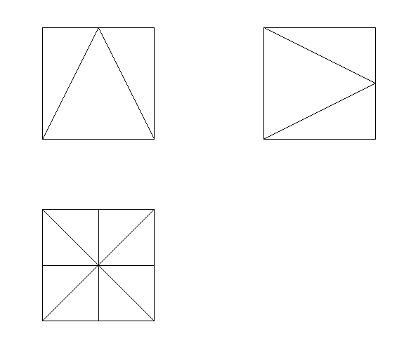

碰到一个三视图,没想明白是个什么形状,有没有大神可以给做个三维看看。

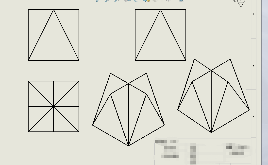

发表于 2020-4-21 16:42:38 | 显示全部楼层
先画一个正方形,前视图一个三角形,左视图再做一个三角形,拉伸相交,你看看会出啥造型?
发表于 2020-4-21 16:58:59 | 显示全部楼层
正方体挖三角形,挖的出来
发表于 2020-4-21 17:08:27 | 显示全部楼层
想不出来。同请教
发表于 2020-4-21 17:19:01 | 显示全部楼层
和你的不一样??

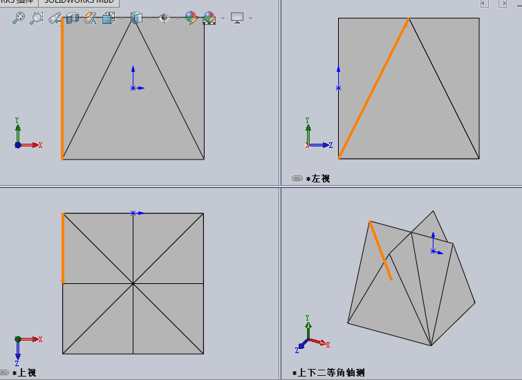

发表于 2020-4-21 17:19:40 | 显示全部楼层
左右视图有误吧,前视图一个三角体,左或右视图一个相同的三角体,相交
发表于 2020-4-21 21:09:09 | 显示全部楼层
确定那个左试图没放错?

 楼主| 发表于 2020-4-22 08:51:24 | 显示全部楼层
没有错误,就是这个样子,费解
发表于 2020-4-22 09:02:39 | 显示全部楼层
我说视图错误,各位没意见吧
