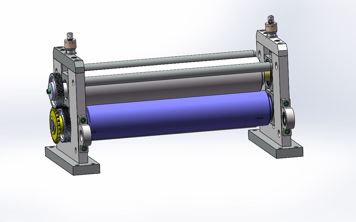

如图是一个压纸的小设备,辊面长700,直径150左右,链轮是挂到流水线上保证转速同步的(转速最快不超过1000),架子上方是个手工施加压力的调整扳手。
上下辊都有纹路,每次生产必须手动把花纹对上,目前的做法是每个棍子侧面都打上标记,对纹路的时候让两个标记对应,在调整扳手让纹路对上。
现在想做成全自动的,就是自动对花纹,自动试压压力。成本在2000-3500(不算辊子)
目前我想到的难点是:比如上下辊都用伺服电机,能不能只在对花纹的时候才启动伺服电机定位一下,然后加压。因为辊子运行时是跟着流水线一块联动的,流水线的转速不太稳定,不太可能把这个做成独立的并且长时间保持同步,一旦一点不同步,出来的产品就废了。主动力还是需要链条带动跟着流水线跑,生产完,上辊抬起来清洗,下次生产的时候再启动伺服电机回到初始位置。
还有个问题就是伺服有点贵,这成本估计不太够,还有没有其他可以实现的。(上下辊因为有凹凸的纹路,所以定位时候只要大概位置对,靠自身纹路就可以自己到位)
可以有偿。搞定方案和程序,多少钱合适再商量。
发表于 2020-4-20 19:29:01 | 显示全部楼层
这个可以用链条加张紧机构解决。
刚才想了一下,有可行性,谢谢,我再具体想下  发表于 2020-4-20 20:50
发表于 2020-4-20 21:27:23 | 显示全部楼层
限位开关也行吧^_^
限位开关怎么实现?能不能大概说下O.O  发表于 2020-4-20 21:49
发表于 2020-4-20 22:15:52 | 显示全部楼层
"因为辊子运行时是跟着流水线一块联动的,流水线的转速不太稳定,不太可能把这个做成独立的并且长时间保持同步,"
有点问题:齿轮传动怎么会不同步?2个辊子直径是相同的吧?辊子又是齿轮带动的,为什么会不同步呢?

 楼主| 发表于 2020-4-21 09:33:40 | 显示全部楼层
|四弦发表于 04-20 22:15"因为辊子运行时是跟着流水线一块联动的,流水线的转速不太稳定,不太可能把这个做成独立的并且长时间保持同步,"<br>
有点问题:齿轮传动怎么会不同步?2个辊子直径是相同的吧?辊子又是齿轮带动的,为什么会不同步呢?<br>
如果把架子做成独立的,就是独立一个动力去和流水线匹配,那转速会不同步,联动的话肯定同步。我要做的就是保持现在的联动,并且要架子可以在流水线停机时实现上下辊的定位功能。
发表于 2020-4-21 10:17:46 | 显示全部楼层
上下辊都加同样大小的同步轮,用同步带保持2者转得一致。至于上辊打上去清洗的时候,可以加一个张紧辊来保持同步带处于张紧状态。让2个辊子同步转动。  张紧辊可以用一个气缸来使同步带一致处于张紧状态。
和您的想法一样  发表于 2020-4-25 19:07
发表于 2020-4-21 17:35:49 | 显示全部楼层
如果精度不太高的话,我觉得还是手动+电动配合。下棍子外面焊接一个摇把,再加一个凹槽,上棍子焊接一个凸槽,并且标记上下。手动调压可以改成推杆电机。
清洗的时候,手动调整,凹凸槽对应,然后启动推杆电机取下。调压的话,就点动推杆电机。成本的话,很少很少。
如果对模很精的话,那就采用传感器加减速电机配个继电器模块+推杆电机
