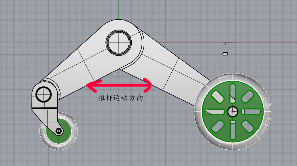

如图所示,现在需要再红色箭头那里安装一个推杆,推杆伸缩导致两个轮之间距离变化,现在考虑 选用电动推杆,但是电动推杆在受到纵向 力情况下会卡死。有没有啥好的解决办法,推杆推力和拉力要求在4000N以上。各位前辈多多建议

要不你加个浮动接头试试?

浮头有试过效果不是很好

不知道楼主机构的尺寸多少,这个地方增加推杆,会占较大的空间,其实转接点增加一个电机来控制距离也是可行的。

浮头也不行这就奇怪了。

奥森科技 发表于 2020-4-20 16:10
浮头有试过效果不是很好
鱼眼的那种
发表于 2020-4-21 10:03:25 | 显示全部楼层
角度的问题
