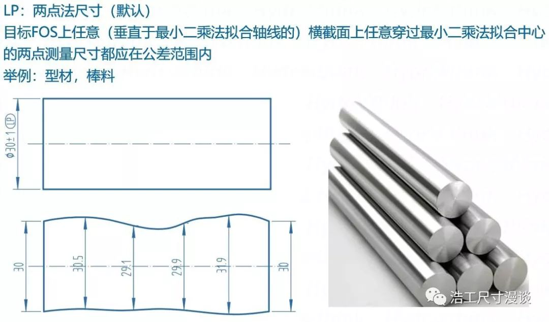

LP:两点法尺寸
两点法尺寸本身是默认的,意味着无论你见或不见,它都在那里。其物理含义是目标FOS上任意垂直于最小二乘法拟合轴线的横截面上,任意穿过该截面最小二乘法拟合中心的两点测量尺寸都应在给定公差范围内。
怎么?太抽象,理解不能?是时候展示我的强大画功了,看图:
它的主要典型应用有棒料型材等,这些东东对整体轴线方向的形状要求不高,但对截面本身的尺寸还是比较看重的,所以用LP就俩字:完美!
