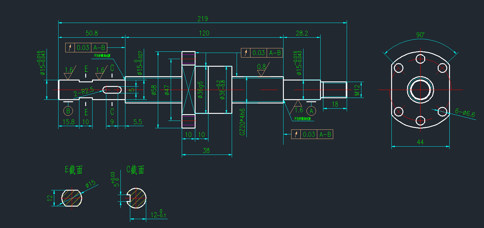

关于尺寸标注问题

发表于 2020-4-24 16:49:02 | 显示全部楼层
长度方向,又漏标尺寸,又封闭尺寸链
发表于 2020-4-24 17:00:27 | 显示全部楼层
总长尺寸应该标注出来,如果其他分段尺寸比较重要,形成了封闭尺寸,可以把总长尺寸加()标注,方便加工时下料

发表于 2020-4-25 10:11:41 | 显示全部楼层
总长肯定要标注啊,不然加工下料还要计算;再说了这总长标注,关尺寸链什么事
发表于 2020-4-25 15:36:07 | 显示全部楼层
没漏标,螺母是可移动的。不需要标出距离两端的距离
发表于 2020-4-26 20:31:46 | 显示全部楼层
除非极特殊情况,轴杆类零件都是要标注总长尺寸的。图上的长度230真的没必要。
发表于 2020-4-29 09:10:35 | 显示全部楼层
肯定是要标出来的
发表于 2020-4-29 09:41:04 | 显示全部楼层
