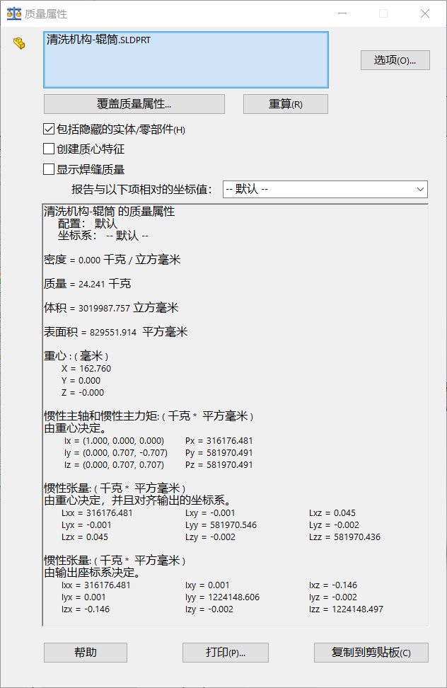

我自己计算了毕业设计的一个工作机构的一下数据,求大神看看算的对不对
几个错误:
1. 滚筒不是规则形状,需用积分法算转动惯量,或者直接3d建模测量
2. 稳定状态的转动功率和滚筒质量无关,只跟各种阻力之和有关
3. 水的阻力比较难以手算,因为作用机理太复杂,要么通过实验测定,要么通过有限元模拟下
4. 加速度你是按需求计算,并没有验证电机是否能满足。
你这个例子里对电机功率有两个要求,一是保证稳定运行时能克服阻力,二时保证加速时间在你要求的3秒之内,你需要针对这两个需求分别计算出需要的功率,然后取大值。另外需要说明的是,普通异步电机在启动过程中的扭矩输出并不是恒定值,也就是说你的加速度是一直在变化的,不能简单以最终角速度除以时间计算,理论上也需要根据转矩-转速曲线积分计算,当然对于毕业设计来说可以不用考虑这么细。
 楼主| 发表于 2020-4-18 23:30:25 | 显示全部楼层
yzugwh 发表于 2020-4-18 23:22
几个错误:
2. 稳定状态的转动功率和滚 ...
这个是用solidworks建模后得出的数据,怎么算转动惯量
发表于 2020-4-18 23:44:05 | 显示全部楼层
就是你截图里的惯性张量316176kg*mm2, 也就是0.316kg*m2
 楼主| 发表于 2020-4-18 23:49:15 | 显示全部楼层
知道了负载=29.596N,转动惯量=0.316kg*m^2后,如果想用V带传动,怎么选电机啊
发表于 2020-4-19 00:27:22 | 显示全部楼层
你这个是旋转的机构负载怎么可能是一个力呢?即便是一个切向的力(比如滚筒上的触角划水产生的力)也应该等效成转矩。有了这个转矩,你通过滚筒的稳态角速度就可以计算稳态功率了。之后除以一个总的传动效率就可以得出电机的功率(稳态输出功率)。
至于加速的过程,其实需要考虑两个载荷,一是转筒加速的载荷,而是转筒受水的阻力载荷(未知,但一般与转速平方成正比)。如果假定电机输出扭矩减去水阻力矩后是恒定的,那么根据稳态角速度=2Π*10/60=1.047rad/s,可以算出角加速度就是1.047/3=0.348rad/s2 (你之前算的把角度弧度搞混了),那么加速所需的扭矩=0.316kg*m2 ×0.348rad/s2=0.11Nm, 然后加上水阻力矩,再乘以加速完成时的角速度(即稳态角速度,该瞬间功率最大)就可以得出最大功率。所以电机要能保证瞬间功率可以达到这个最大功率,同时额定功率也要大于第一步计算的稳态功率。
功率确定后,那就是确定转速,这个就很简单了,你看你选的电机是多少转速,除以滚筒转速就是传动比了。
 楼主| 发表于 2020-4-19 01:01:10 | 显示全部楼层
我算了一下,您看看对不对,已知转动惯量=0.316,负载=辊筒转动时水的阻力=水密度p*物体在水中排开的体积v*重力加速度g=(1*10^3)*0.00302*9.8=29.596N,转矩M=0.316*角加速度20=6.32 N ·m,负载功率p=M*n/9550=6.32*10/9550   约等于0.007KW,换算成瓦=7W。
还有我想问下如果电机转速1400r/min,像我这种机构近距离传动的话可以用电机直接连V带传动然后减速到10r/min左右吗
发表于 2020-4-19 13:42:22 | 显示全部楼层
机械丶萌新 发表于 2020-4-19 01:01
我算了一下,您看看对不对,已知转动惯量=0.316,负载=辊筒转动时水的阻力=水密度p*物体在水中排开的体积 ...
水中的负载不是这么算的,这个没有明确的公式,只能说跟你的形状,浸水的比例,划水的速度都有关系,具体还是要实验测定或者CFD分析。
1400r/min降到10r/min,传动比高达140,一级带减速肯定不现实,因为两个轮子直径比140:1你想想就很不协调,用多级的吧,比如3级,那么每级传动比就只有5.2了。或者用蜗轮蜗杆,行星齿轮都可以实现单级的大传动比
