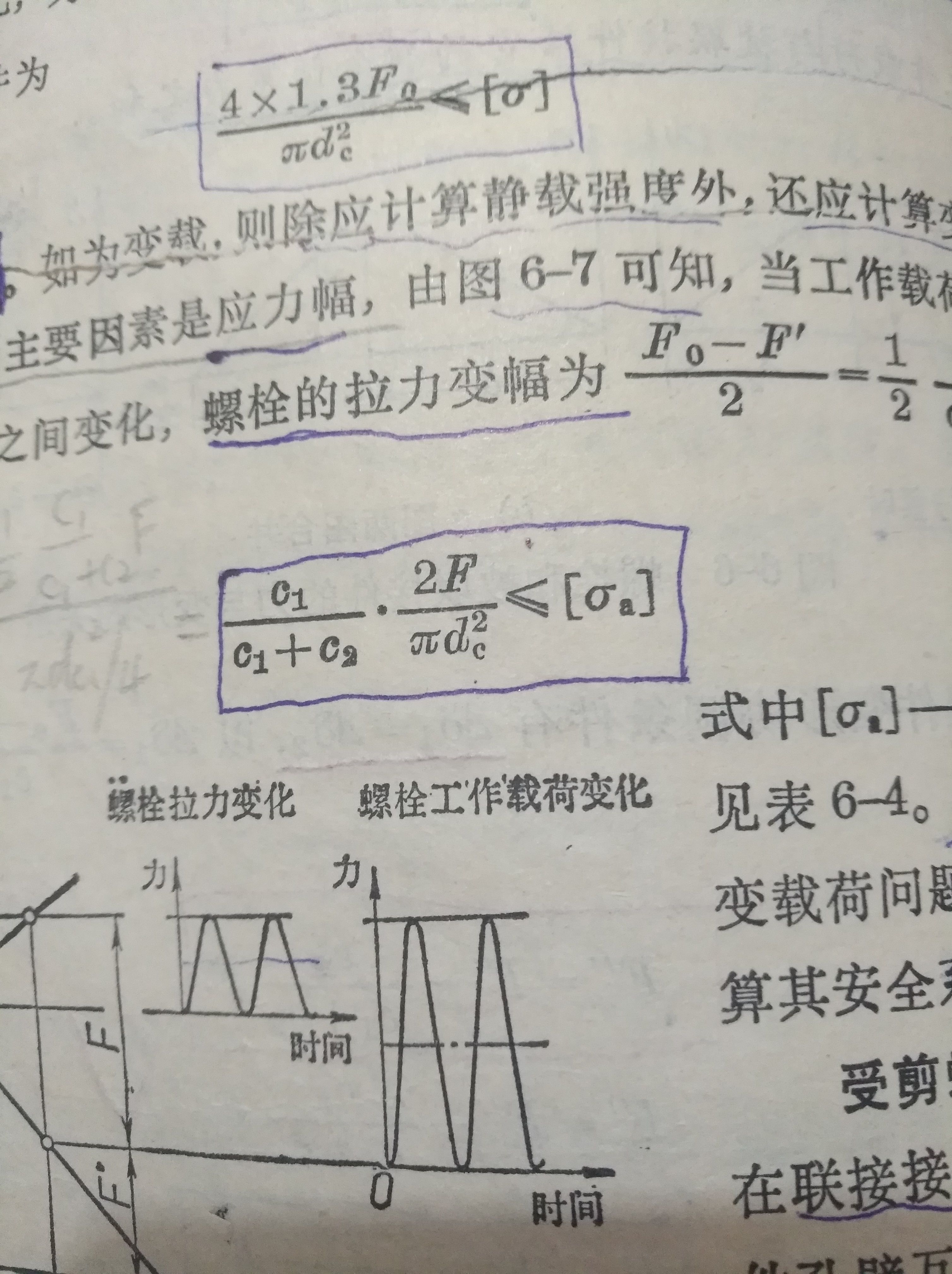

单个螺栓承受的力F0为4800/4=1200N。
剩余预紧力=1.5*F0=1800N。
螺栓承受的总拉力F=1800+1200=3000N。
然后计算螺栓的应力幅,利用下列公式计算螺栓直径,螺栓性能等级可以先假设。
好好看看机械设计教材中螺栓联接那一章的内容。

总拉力不是F0?F是轴向载荷吧?公式就是剩余预紧力F''+F=F0
然后应力幅=(2F/pi*d^2)*(CL/CL+CF)

主要是Pi*d^2这个地方是要先确定螺栓的直径吗
