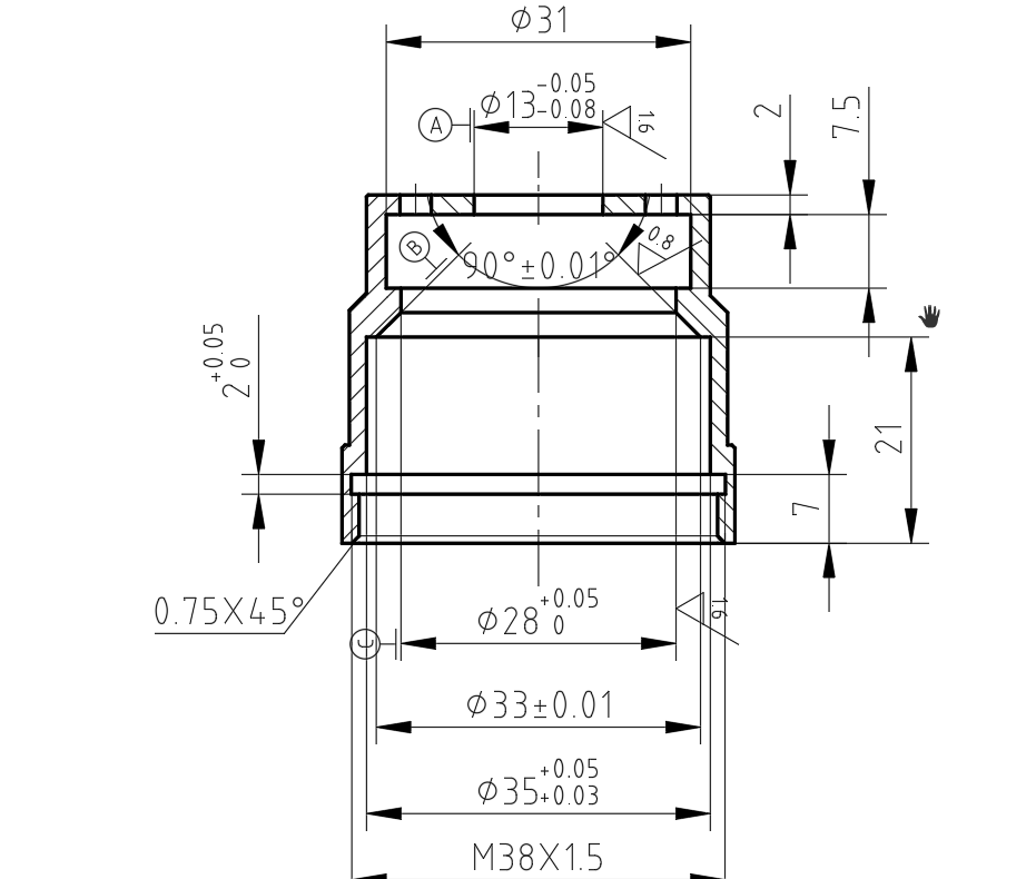

今天遇到困难了   这个零件  内孔角度正负0.01..(先不讨论是不是真的要这么高的精度..).     得怎么测量哦   厂里又没有三坐标...     是真的想不到办法了  问问论坛的大佬

那个角度的面需要磨削,而且是个基准,建议跟客户要一个与之配合的零件,接触面基本上都接触上了就可以了,或者达到客户的使用要求就行了

标注错了吧
 楼主| 发表于 2020-4-16 19:36:34 | 显示全部楼层
韩寒11 发表于 2020-4-16 19:19
那个角度的面需要磨削,而且是个基准,建议跟客户要一个与之配合的零件,接触面基本上都接触上了就可以了, ...
  不磨  直接数控车的...
 楼主| 发表于 2020-4-16 19:37:14 | 显示全部楼层
我也是这么觉得   0.01..... 要求太高了
发表于 2020-4-16 20:18:35 | 显示全部楼层
楼主可以考虑车一个检测轴,精度控制严一些,能插进去的是合格件,反之异常。
 楼主| 发表于 2020-4-16 20:22:34 | 显示全部楼层
不是测孔    测那个90°的
发表于 2020-4-16 21:08:51 | 显示全部楼层
要么不是正常人出的图,要么不是给正常人干的活。
话说,这个公差的实际精度都已经要求到IT01的级别啦,这是要造啥?量子计算机的核心部件吗?不开玩笑的说,这个零件的加工成本可能要破百万了。
