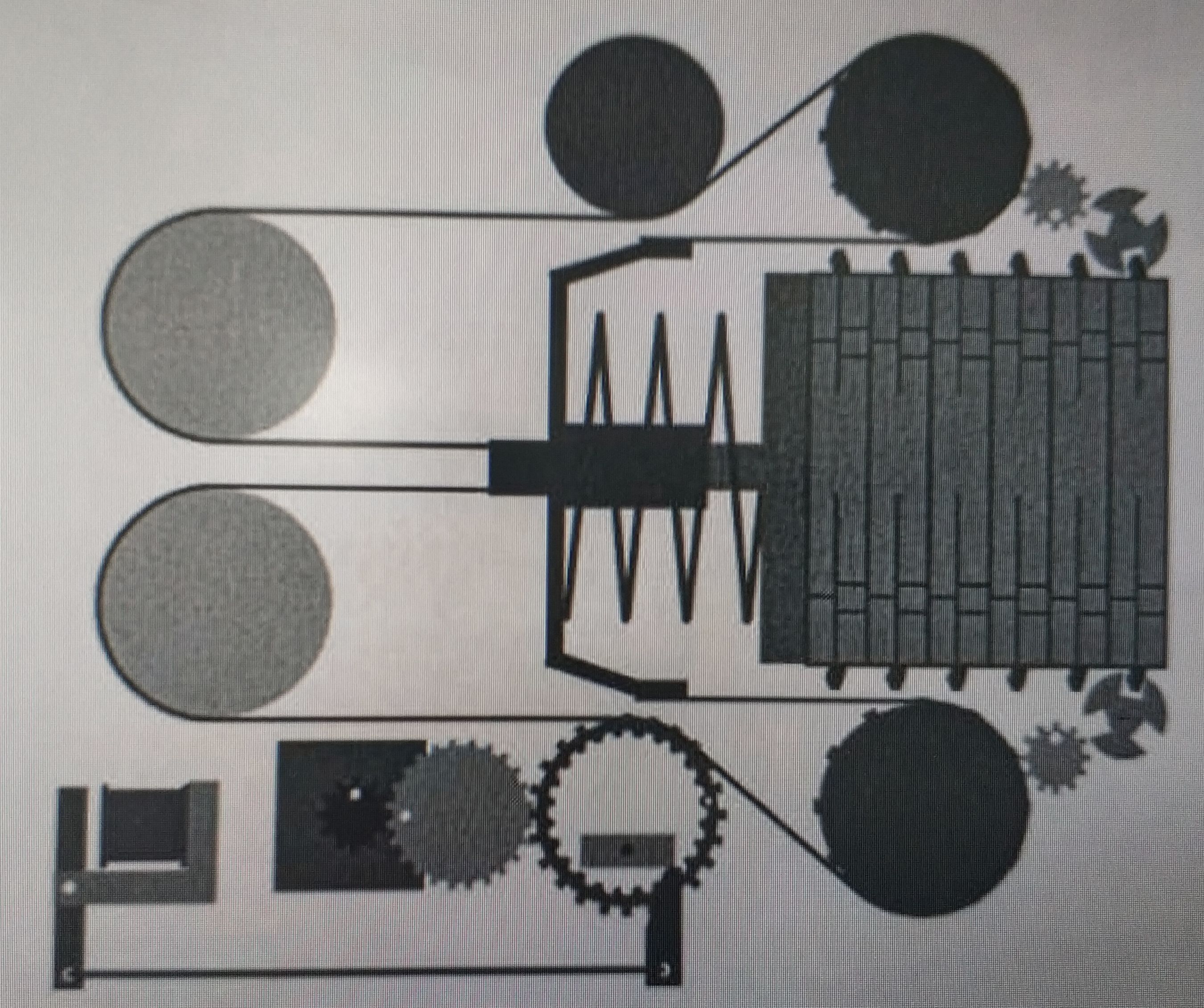

简介:有30片材料,每片材料尺寸80×70×7mm,靠过盈配合简单连在一块。现需将其一片一片的推出,每片推出间隔0.1秒,请教各位有没有什么好的思路?附图如下

厚度7的方向叠放在一起吗?规整吗?可不可以放在一个方筒里,下面有个提升机构,每次上升7,推杆或者旋转的杆上分布推杆,推出单片

厚度7的方向叠放在一起吗?规整吗?可不可以放在一个方筒里,下面有个提升机构,每次上升7,推杆或者旋转的 ...
各片完全相同,规整

搜狗截图20200416170307.jpg 这个是示意图,转轴上可以多配置推杆,方箱底下应该有提升送料机构
发表于 2020-4-17 14:01:18 | 显示全部楼层
直接竖直叠放在一起,电机+减速机+连杆+滑板,推最底一件,速度由电机和减速机控制,不要太快,不然像打枪一样。
