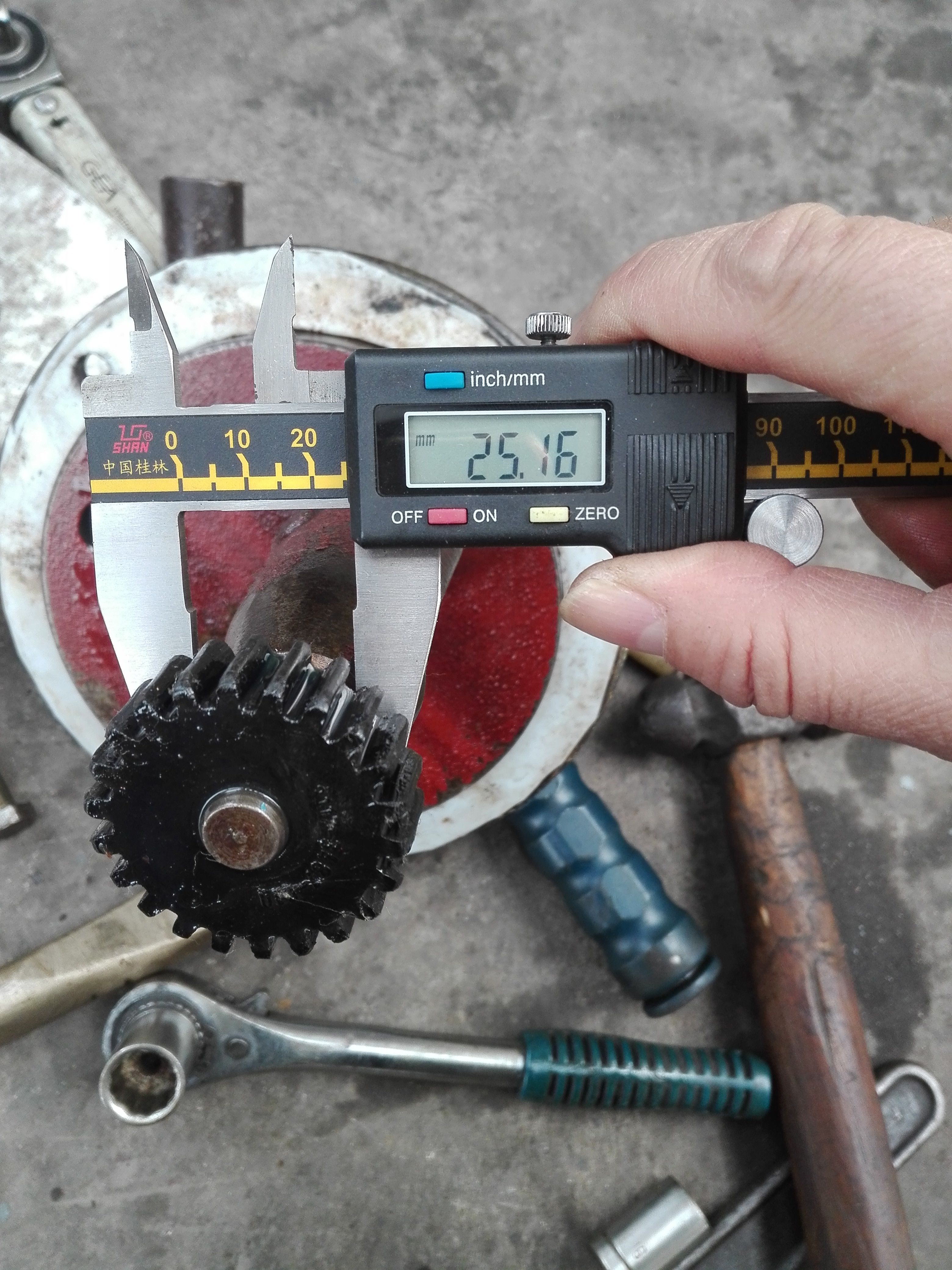

发表于 2020-4-15 14:52:00 | 显示全部楼层 |阅读模式
翻遍了手册 找不到这种传动,有哪位是这个行业的?

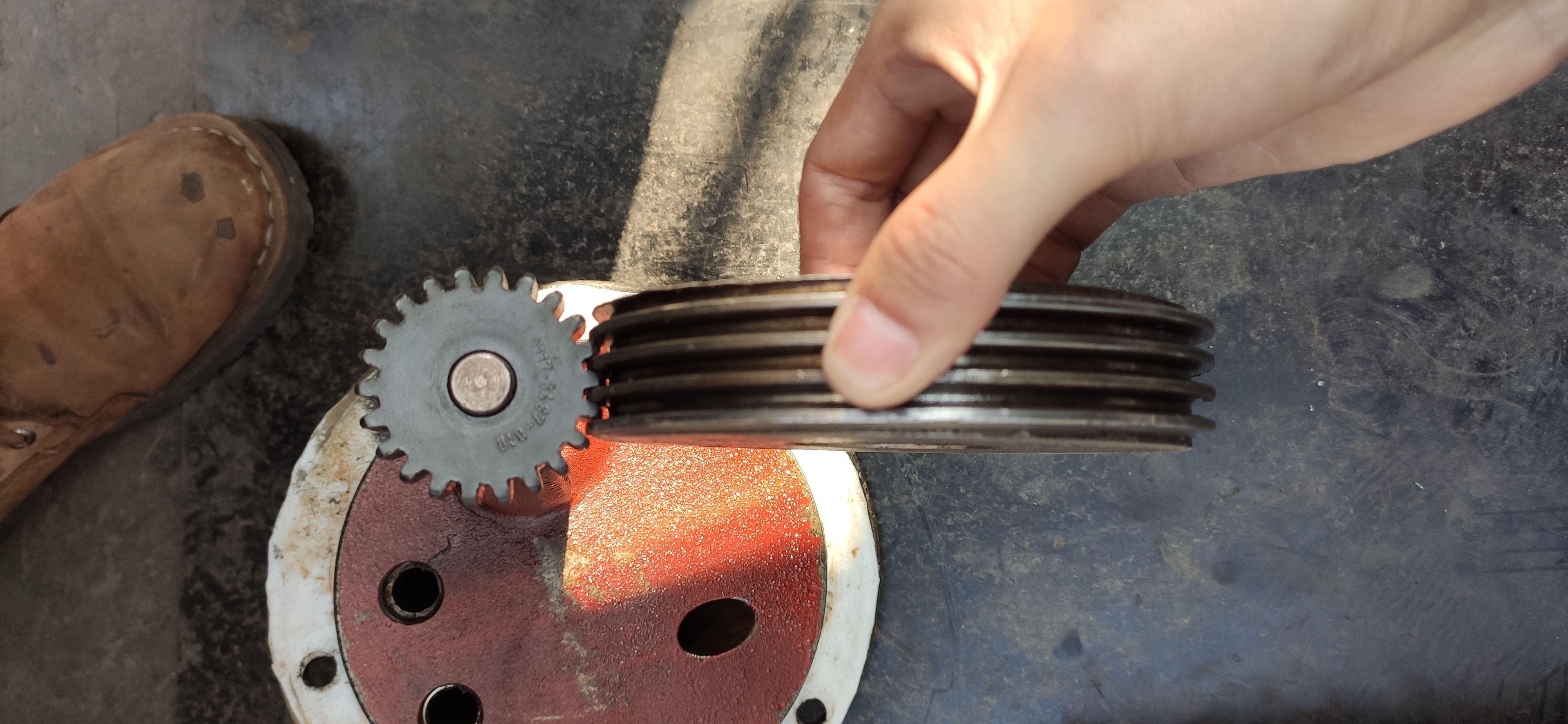

发表于 2020-4-15 15:07:32 | 显示全部楼层
有点像蜗轮蜗杆,坐等大神回答
发表于 2020-4-15 15:21:41 | 显示全部楼层
我也觉得是蜗轮蜗杆
发表于 2020-4-15 15:26:24 | 显示全部楼层
想起了车间的滚齿机……
难道真的是大号的滚刀  发表于 2020-4-15 15:35
是很像,难道就按滚刀齿形来做。  发表于 2020-4-15 15:35
 楼主| 发表于 2020-4-15 15:59:36 | 显示全部楼层
魍者归来 发表于 2020-4-15 15:26
想起了车间的滚齿机……
轴交角是90度,而齿轮又是直齿,那么大轮这个螺旋角不是应该0度吗?但是这不符合现实,
从图片可以看出这是个蜗轮,齿顶齿根都是圆弧面,只是由于蜗杆直径太大,对应在很小的蜗轮上的圆弧面就不明显。  发表于 2020-4-17 11:57
发表于 2020-4-15 17:00:42 | 显示全部楼层
像蜗轮蜗杆传动。
发表于 2020-4-15 17:36:18 | 显示全部楼层
涡轮蜗杆
发表于 2020-4-15 18:11:40 | 显示全部楼层
看直齿的那个齿中间是不是有点凹的,是的话应该就是蜗轮蜗杆了
发表于 2020-4-15 19:13:40 | 显示全部楼层
楼主啊,你可以换个角度去想想?
也许,本来就不是直齿。。。
也许,本来应该是直齿的却不是。。。
