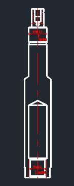

请教下液压拉伸器拉伸轴螺纹的疲劳极限的计算方法?666KN,M38X2,有效螺纹12牙,拉伸轴材料45CrNiMOVA,热处理HRC45,屈服强度1330MPA.抗拉强度1470MPA,大概连续多少次拉伸要断裂。谢谢高手指教

 楼主| 发表于 2020-4-15 14:27:14 | 显示全部楼层
如图受力
发表于 2020-4-15 14:39:06 | 显示全部楼层
是上面拉断?
 楼主| 发表于 2020-4-16 10:13:41 | 显示全部楼层
是螺纹退刀槽处断裂,是否改直螺纹没有退刀槽会好些,依据是啥?关键还是不知道疲劳极限
