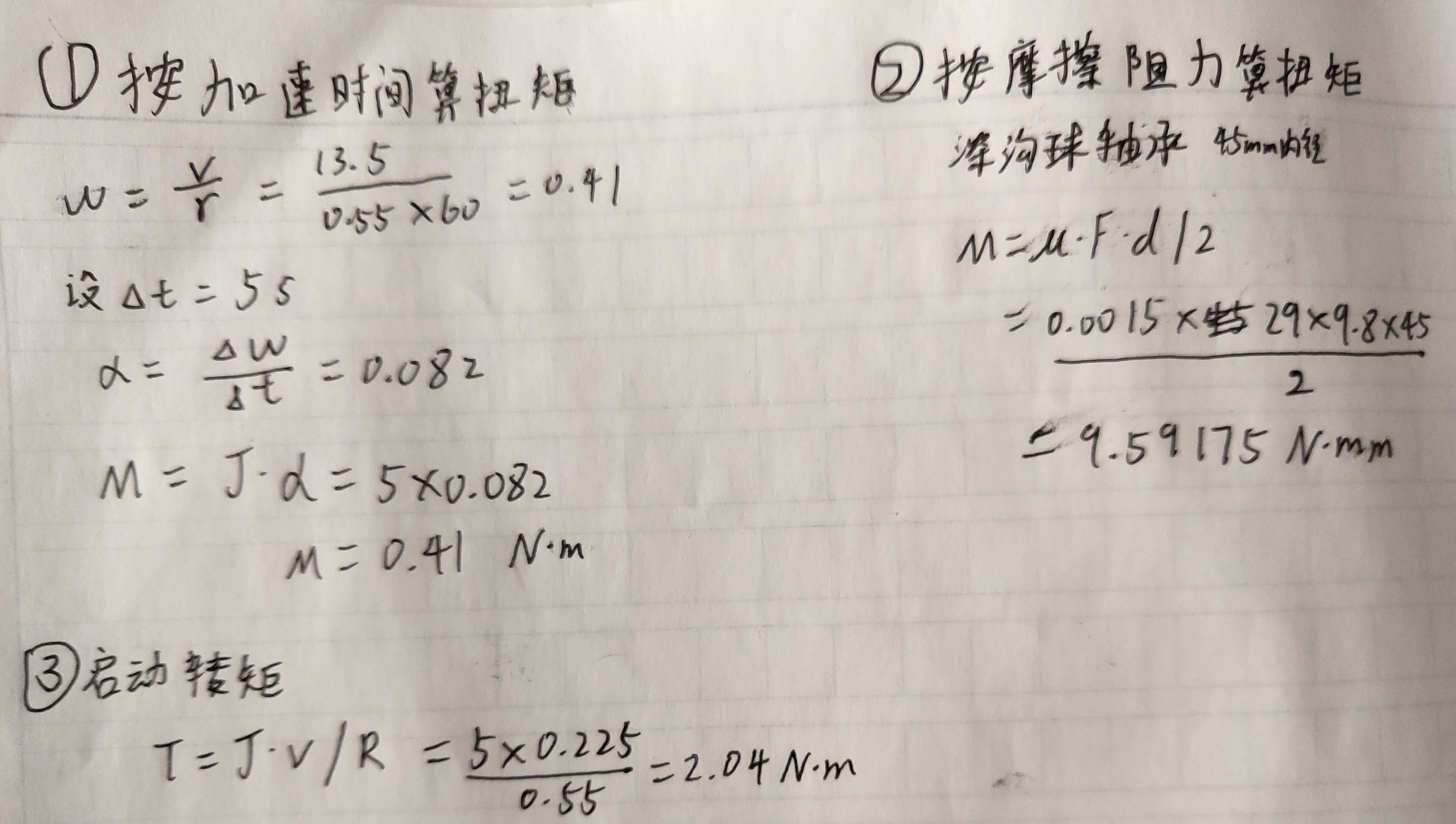

已知,绕丝轮轮为筒体,直径1.1m,宽35cm,质量29kg,总转动惯量约为 J=5kg·m^2,要求达到线速度 v=13.5m/min。
那么它所需要的功率为多少呢?
我看了别人的帖子,算了一下,但是不知道该选哪个扭矩公式,而且该用哪个功率P的公式也晕了,我用P=nT/9550算了结果才1w左右。
所以我该用哪个扭矩公式和功率公式呢

 楼主| 发表于 2020-4-15 14:56:35 | 显示全部楼层

请问一下你是怎么看出大概用400w的呢而且我就是很奇怪,我用错公式了还是漏了什么

 楼主| 发表于 2020-4-15 16:09:17 | 显示全部楼层
姚凯machine 发表于 2020-4-15 16:00
这个我凭经验估计的
额,假如传动比为4,把效率也算上,那么轮的功率大概是370,P=FV,那力F就是1600多牛了,会不会太大啊
发表于 2020-4-15 16:40:25 | 显示全部楼层
注意单位啊,P=nT/9550,P单位是KW
按启动转矩和加速时间和计算,大约370W,考虑效率什么的大概400~500W

发表于 2020-4-15 16:48:21 | 显示全部楼层
正常电机啊。才400w而已。400w电机也是常用的。
