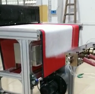

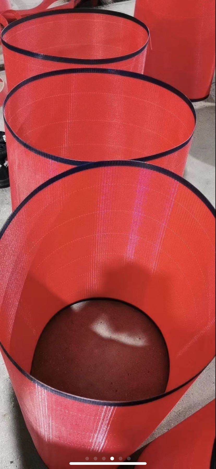

社区里有做熔喷布设备的吗,这个是什么材料的哈
发表于 2020-4-15 09:14:36 | 显示全部楼层 |阅读模式
那个红色的
发表于 2020-4-15 10:20:45 | 显示全部楼层
这个大概和针织熨烫定型设备当中使用的特氟龙(名称不确定)相同。不沾和耐2至3百的高温,南方纺织业发达的地方去找找!

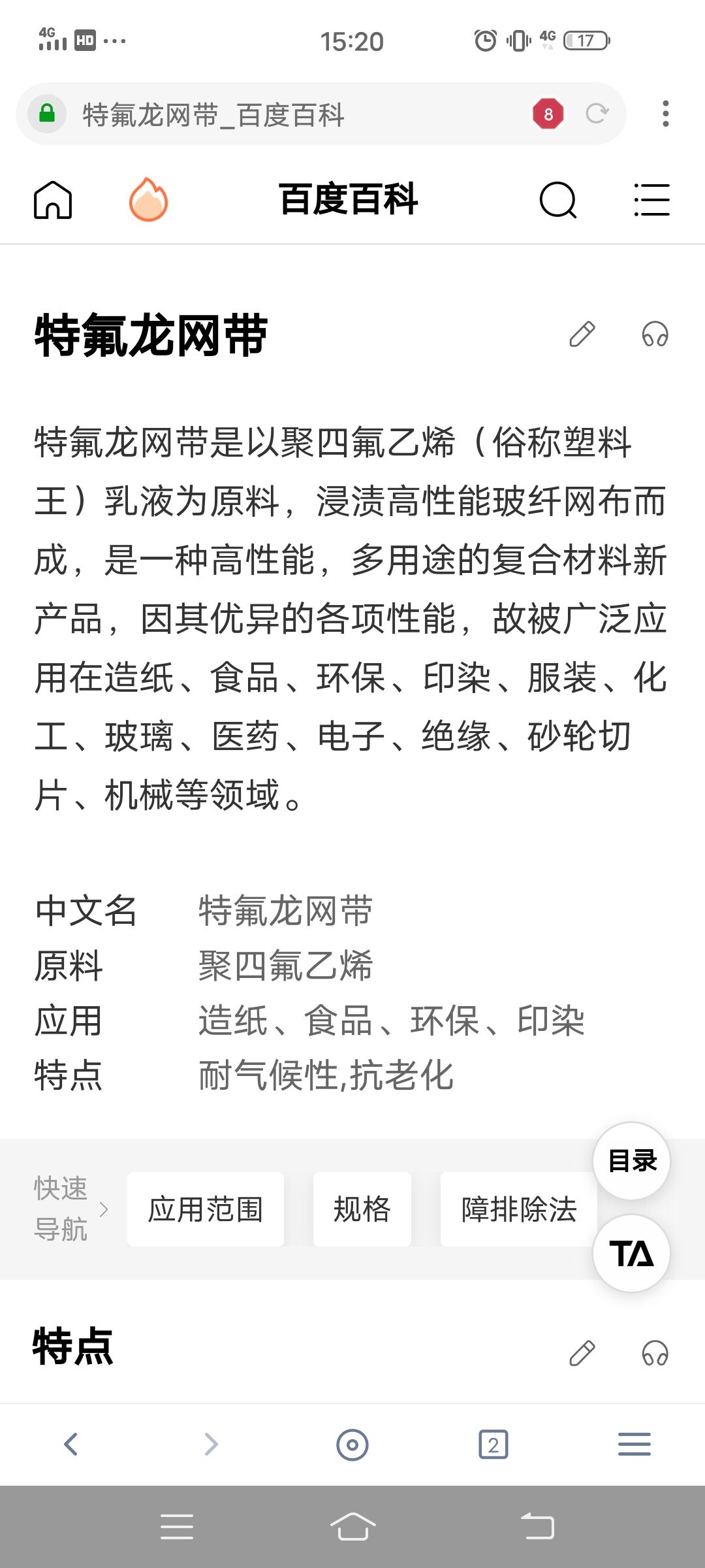

不知道,百科一下是这样
发表于 2020-4-15 15:36:58 | 显示全部楼层
这个应当是对的从原理上讲应该是网带成型的,我在前面提到的是属“板”带,网带更确切。
