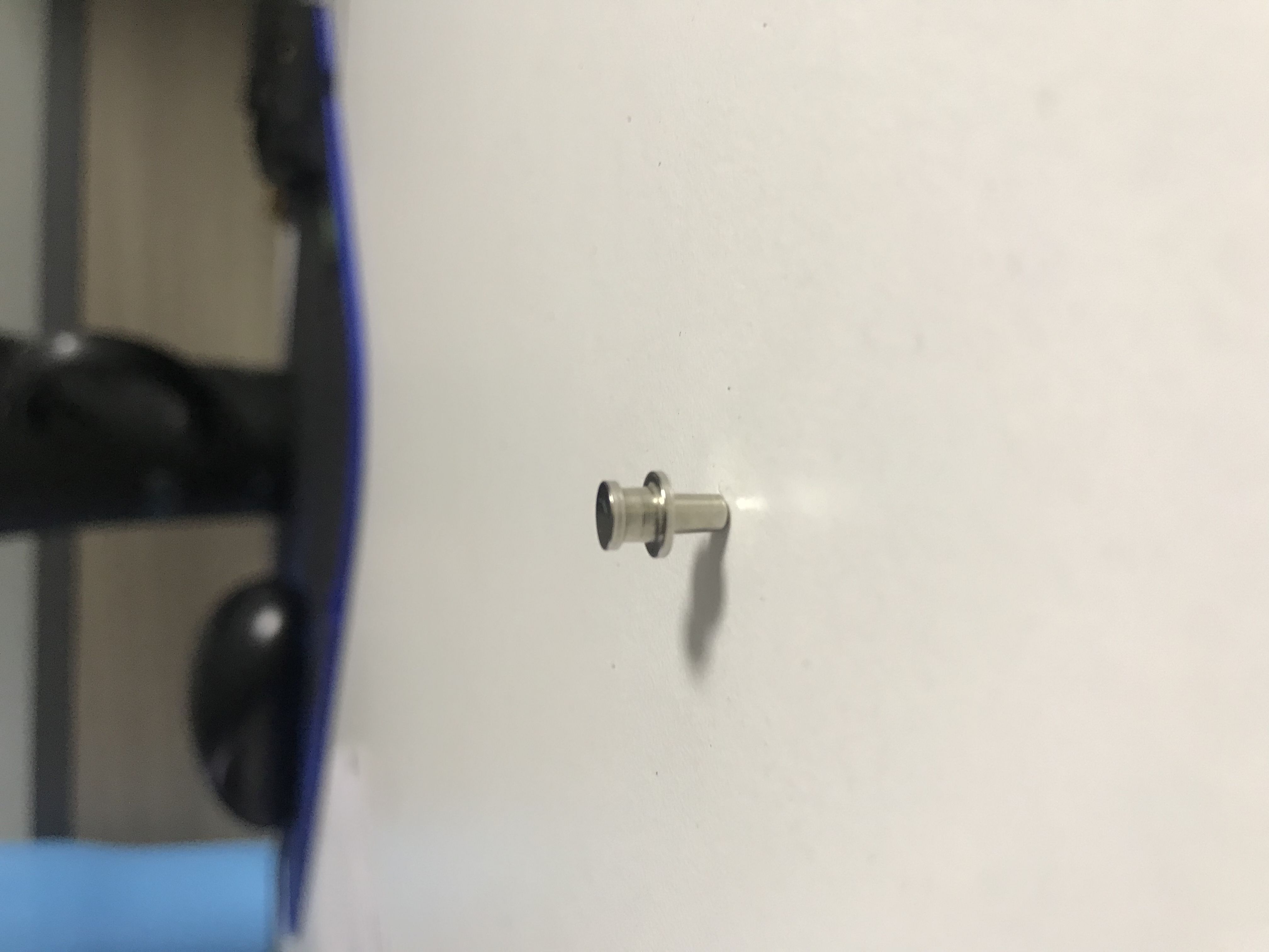

这个小五金件要一次性埋入八个到立式注塑机里面,不知道用怎么样的夹具取,求助大家
五金件
