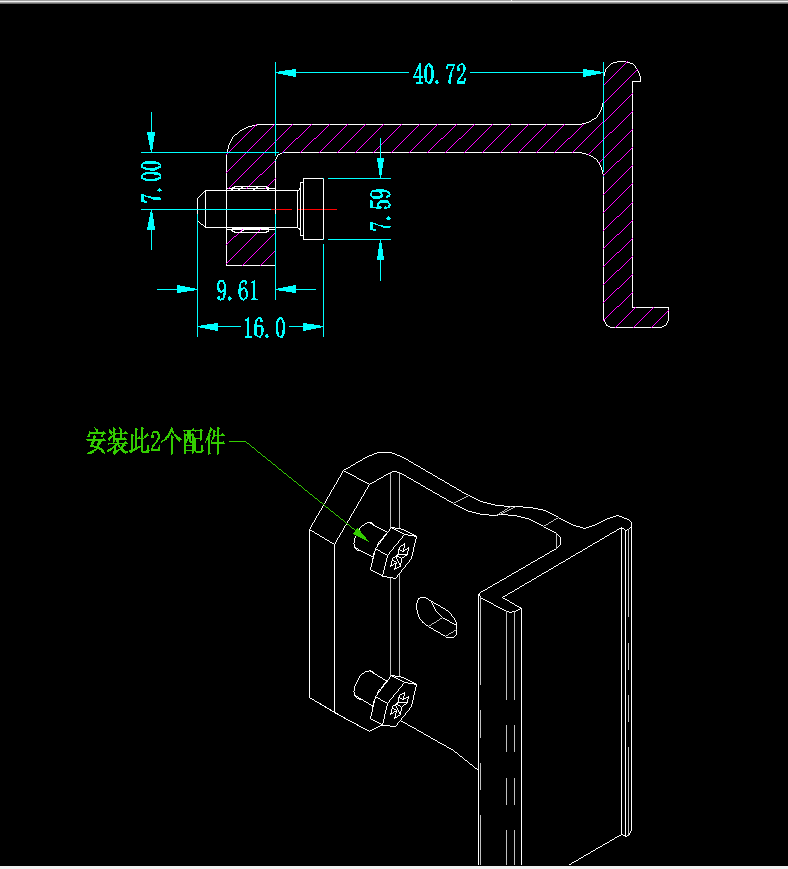

发表于 2020-4-13 19:24:24 | 显示全部楼层 |阅读模式
如图客户产品图,需要在U型的里面锁两颗内六角螺丝进去。目前的做法只能是用扳手半圈半圈的搞,因批量较大,扳手搞已经别吐槽无数次了。急需设计效率高,操作建议的装置。
试过偏心推拉拧紧的结构,效果不理想。用过软轴,也不理想。
想过使用蜗轮蜗杆的类似结构,但是活动区域太小,估计难以实现。
急求社友帮助。
住:不要考虑让客户改结构。
补充内容 (2020-4-14 16:47):
今天在淘宝询了多家卖拐角器的卖家,然后根据描述画3D图档均与产品有干涉,无法安装。
电动棘轮扳手因头部外径大于螺丝中心到侧壁的7mm距离,无法实现安装。
软轴也是同样的问题,受限于7mm的40mm的极限距离。
发表于 2020-4-13 19:32:33 | 显示全部楼层
用软轴啊
 楼主| 发表于 2020-4-13 19:35:30 | 显示全部楼层
软轴也试过。不顶事啊
发表于 2020-4-13 19:37:25 | 显示全部楼层
无聊的疼迅 发表于 2020-4-13 19:35
软轴也试过。不顶事啊
你用的啥软轴?来张图
 楼主| 发表于 2020-4-13 19:39:23 | 显示全部楼层
702736 发表于 2020-4-13 19:37
你用的啥软轴?来张图
淘宝买的。类似于这种。
发表于 2020-4-13 19:39:54 | 显示全部楼层
买个手电钻的软轴啊
发表于 2020-4-13 19:43:01 | 显示全部楼层
无聊的疼迅 发表于 2020-4-13 19:39
淘宝买的。类似于这种。
不是这种
发表于 2020-4-13 19:44:14 | 显示全部楼层
还有拐角器,都可以
发表于 2020-4-13 19:47:26 | 显示全部楼层
发表于 2020-4-13 19:48:00 | 显示全部楼层
这种就可,有的很小的
