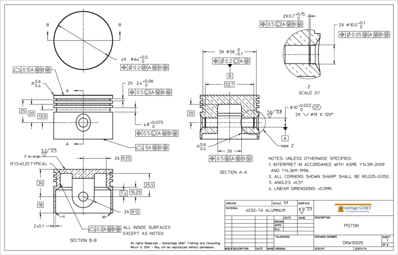

本人是菜鸟,有一个外国图纸,上面有些尺寸未标住公差,但是有说到参考ASME Y14.5-2009标准,请问大侠们,在这个图纸中,如何确定B-B视图中30,18,7.4,10.29等尺寸的公差值呢?

30>+-0.25 在轮廓度上
18>+-0.5 在轮廓度上
发表于 2020-4-11 15:37:03 | 显示全部楼层
7.4>+-0.1 在轮廓度上
10.29>+-0.1 在轮廓度上

gaxisjtu 发表于 2020-4-11 15:35
30>+-0.25 在轮廓度上
18>+-0.5 在轮廓度上
你好,大神,这个0.25和0.5公差怎么查的呢?求赐教
主视图左上的轮廓度0.5 主视图右下轮廓度1  发表于 2020-4-11 17:27
 楼主| 发表于 2020-4-11 16:25:58 | 显示全部楼层
gaxisjtu 发表于 2020-4-11 15:37
7.4>+-0.1 在轮廓度上
10.29>+-0.1 在轮廓度上
你好,大神,这两个0.1公差怎么查的呢?求赐教
section B-B 轮廓度0.2  发表于 2020-4-11 17:29
发表于 2020-4-11 17:05:54 | 显示全部楼层
请问楼主,理论正确尺寸何来公差一说,你到底有没有看标准啊
 楼主| 发表于 2020-4-11 18:45:41 | 显示全部楼层
大神,我就是不懂这个标准,不懂这个方框里的什么意思,如果是理论尺寸,那不有点类似基本尺寸,加工后怎么也有误差吧,怎么控制呢?
发表于 2020-4-15 23:15:46 | 显示全部楼层
理论正确尺寸配合形位公差使用,被测要素用公差带控制,不能用正负公差的思维去理解它们。顺便做个小推广,可以关注下我的微信公众号“浩工尺寸漫谈”,专门介绍公差知识的,本人是ASME认证的GD&T高级专家
