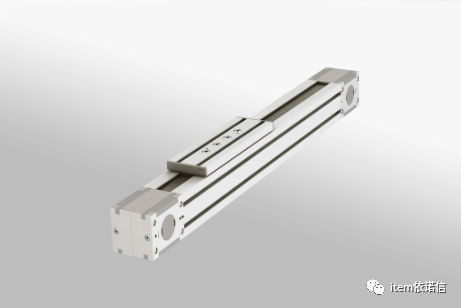

1、紧凑型线性装置,空间之选 KLE

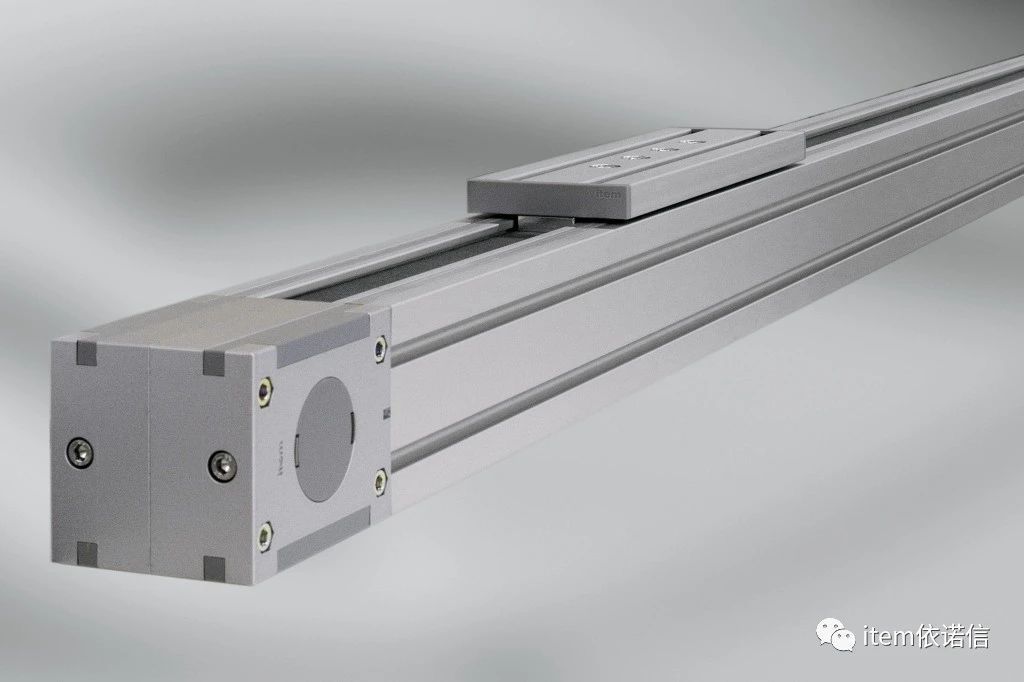

KLE 是一款紧凑型线性装置,它将线性滑动件和同步皮带封装在型材内部,隐藏式同步皮带在型材内部运行,
外观呈一体化设计。
KLE 的行程长度(H)可以根据需求定制,它由传动装置、反向装置、外壳型材组成。外壳型材上带有位于硬化引导轴上的一体化滚轮导轨,使用之前会预先调试以保证无间隙运动。导向槽轨中的同步皮带刚好起到密封作用,同步皮带张紧装置与安装有滚珠轴承的皮带轮一起,集成到反向装置中。
线性装置 KLE 的主要优点是:精度较高,运动时振动较轻,所以噪音较小。 对噪音敏感的环境,KLE 是首选。

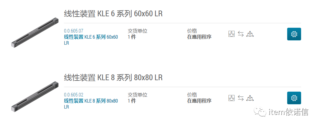

线性装置 KLE 系列,有两种规格可选,KLE 6 系列和 KLE 8 系列 ▼

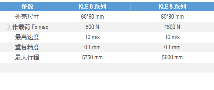

它们都是依托 item 的 MB 工业铝型材产品设计装配而成,KLE 6 系列支撑型材横截面尺寸 60*60 mm,KLE 8 系列 80*80 mm。详细参数见下表 ▼
外壳支撑型材的尺寸决定其最大载荷,其他参数两者几乎相同,根据现场载荷的需求,选择适合您的规格即可.

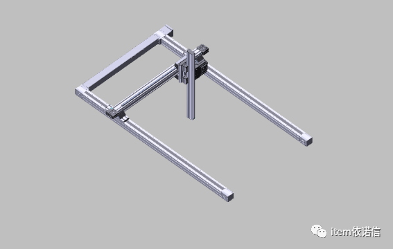

☛  三轴解决方案 EX-01072

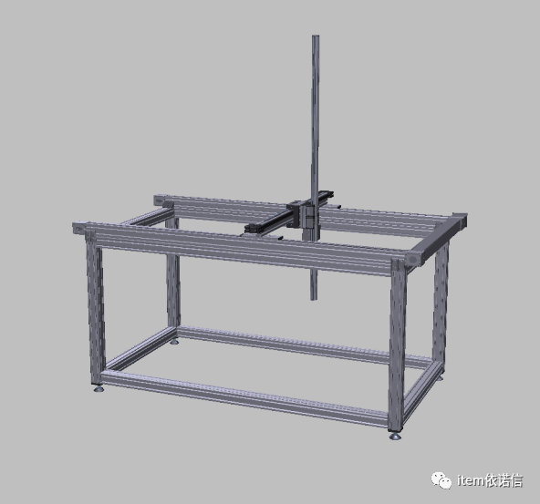

这个稳固的结构通过角件固定,即使三个方向都有频繁且快速的运动,依然能保持稳定的支撑。高精度的线性装置 KLE 控制 X 轴方向的运动,带有同步皮带传动装置的滚轮导轨 8 系列  D10 可沿 Y 轴移动框架。高强度的齿条导轨控制 Z 轴的运动。
☛  三轴输送装置 EX-01078

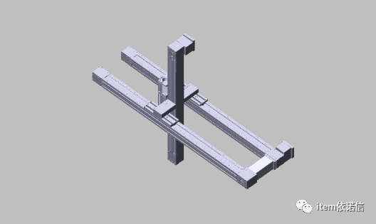

item 的线性技术能够用于设计高度精密的三轴输送系统。X 轴由两个同步的 KLE 8 系列控制,Y 轴由带有同步皮带传动装置的滚轮导轨 8 系列 D10 控制,带有同步皮带传动装置的滚轮导轨 8 系列 D14 控制 Z 轴。这三种零部件的组合,能够适应和通过更改适配于用 MB 工业铝型材装配系统搭成的任何基础框架并满足所有要求。

厉害了!楼主的输送系统两侧用分别两套线性滑台,如何保证同步运动的?

 楼主| 发表于 2020-4-13 15:57:47 | 显示全部楼层
机械方面可以通过增加同步轴来实现,也可以通过电气设置实现同步
