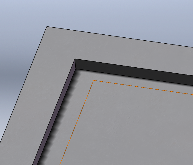

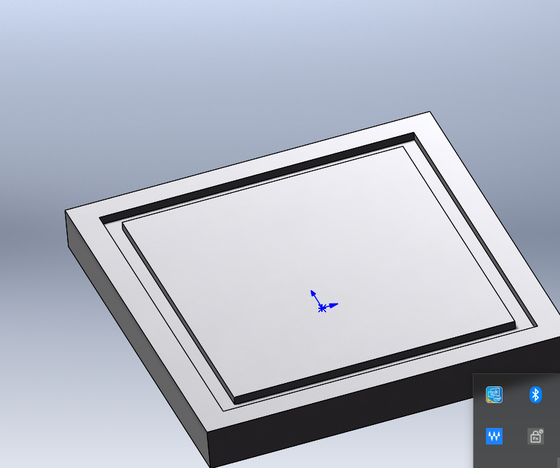

请教下,类似图片中这种直角使用密封条密封,怎样能保证接头处没有缝隙

弄个圆角很难吗?
发表于 2020-4-10 08:22:08 | 显示全部楼层

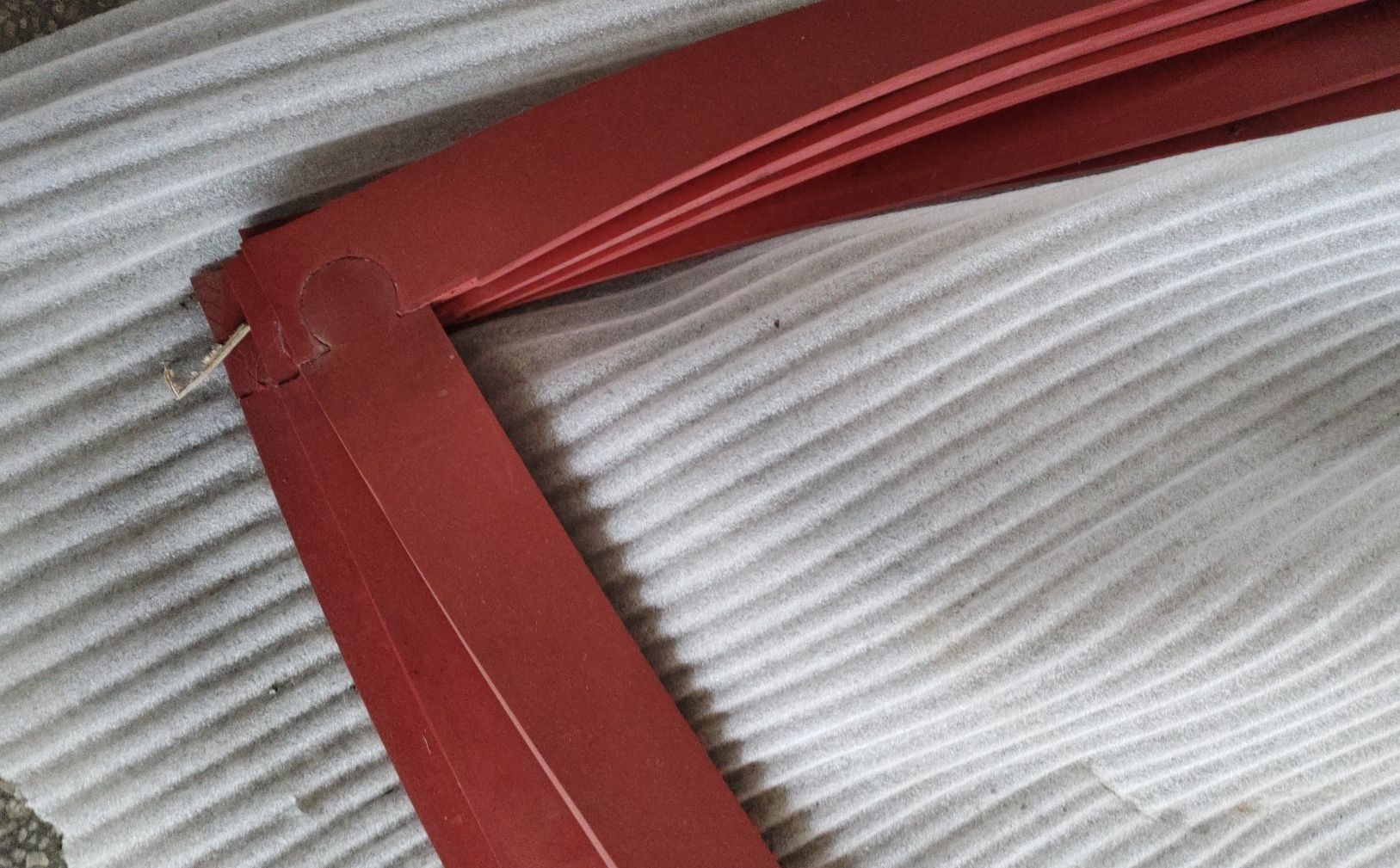

一般情况就是胶水粘接,要求特别高的话就整体定做密封圈
发表于 2020-4-10 08:44:49 | 显示全部楼层
对!厂家,整体做密封比较可靠。

发泡
发表于 2020-4-10 10:31:55 | 显示全部楼层
弄整体的也不贵啊
发表于 2020-4-10 11:33:41 | 显示全部楼层
小的用普通密封圈,大的用胶皮自己画形状掏。
发表于 2020-4-10 11:51:30 | 显示全部楼层
边角处应该要圆弧过渡的,这种直棱直角的容易伤到密封条。另一个边角处的结构跟密封条的材料和密封压力有关系吧。
 楼主| 发表于 2020-4-10 13:02:33 | 显示全部楼层
谢谢
