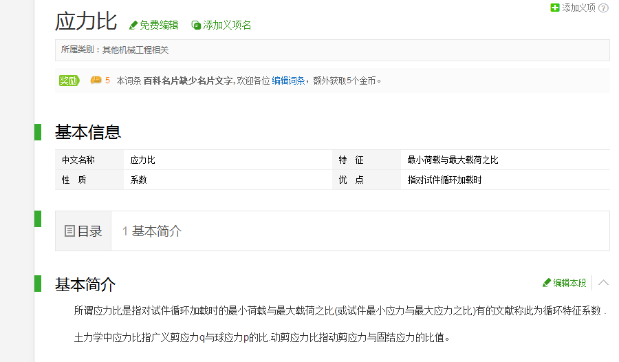

有了解应力循环系数(应力比)r的吗?坐标轴横坐标上面最大应力为30mpa,横坐标下面最大为-100mpa,请问应力比中最大应力是30还是-100?正负号代表大小吗?
发表于 2020-4-8 20:01:07 | 显示全部楼层
不懂,只查到了这个,省得像我一样没听过个这个词的再去查了。
发表于 2020-4-9 07:09:38 | 显示全部楼层
公式为r=max/min,对称循环r值为-1,你这个R应为-3.333。
发表于 2020-4-9 11:02:40 | 显示全部楼层
力的正负号,仅表示方向,与大小无关。应力比的范围应该是-1<=R <=1
发表于 2020-4-9 14:34:07 | 显示全部楼层
最大应力为-100MPa,正负号仅代表应力方向,不影响大小。
此处r=-1/3。
以上。
