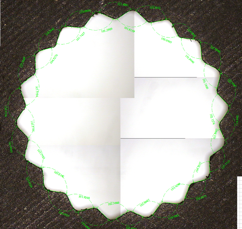

遇到一个轴股配合件,花键配合,花键轴直径约10mm,有磨损,尺寸不准;
轮子材料是硬质合金的,线切割加工的,从2.5次元测得角度尺寸如图,峰角度平均123°,谷角度平均102°;
请教各位大神,这是标准的花键吗?

标准花键是渐开线花键,从图片看,显然不是。
