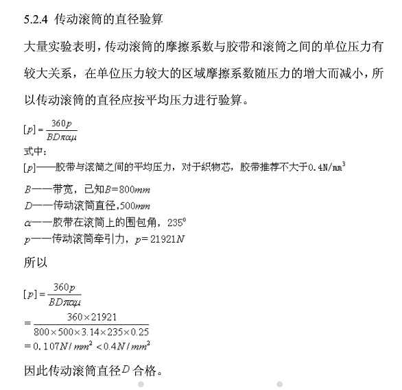

计算滚筒直径按照这个公式,实际感觉不行。大家看看这个公式有没有问题

意思是摩擦系数会随压力变化?!还是我语文没学好,没能领会原文的意思?
按字面意思应该是这个,空气和输送带的弹性影响接触摩擦系数?  发表于 2020-4-8 16:21
 楼主| 发表于 2020-4-8 18:28:22 | 显示全部楼层
不看字面意思,就以公式来说,可不可以用在设计当中?

建议看下GB/T 36698-2018 带式输送机设计计算方法

就是皮带线输送 主动滚筒的直径大小计算
