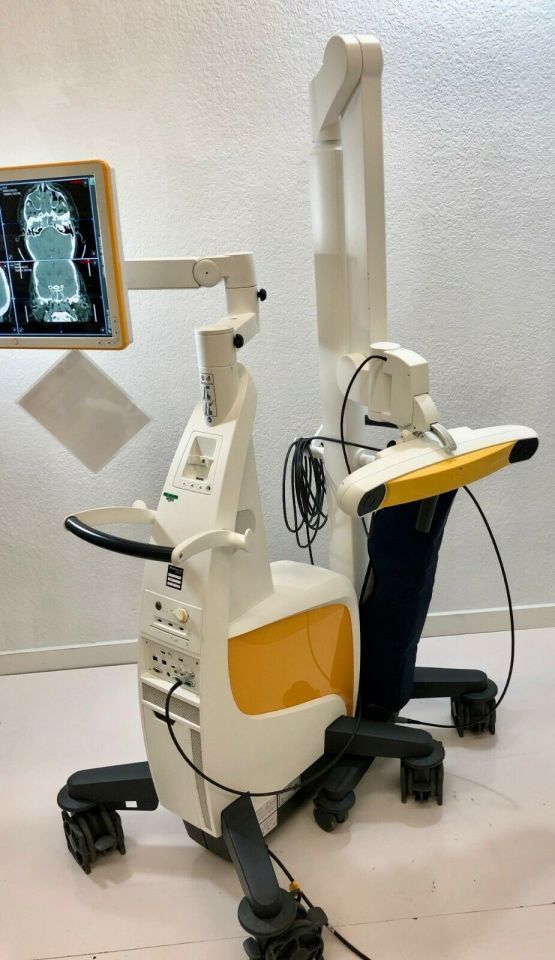

图中设备的手动升降柱如何实现啊,请大神指教一下

发表于 2020-4-7 14:26:47 | 显示全部楼层
不能有外置机构吗,不然的话可以采用齿条手摇式

 楼主| 发表于 2020-4-8 19:59:12 | 显示全部楼层
Cavalier_Ricky 发表于 2020-4-8 19:34
哈哈,有没有往下沉下来的视频啊?
看那帅伙计的右手偷偷摸摸地在干嘛?有点猜对了的感觉。
这是变更前的设备,没有扳手,也能实现升降功能。把手只是把手。。。。

发表于 2020-4-8 20:08:39 | 显示全部楼层
光升的这个过程可不可以看成是转椅下面的气动结构?降的话也类似于座椅打开开关依靠外力下降?
发表于 2020-4-8 20:17:41 | 显示全部楼层
你能肯定首贴里的东西和这图里的东西,升降辅助和阻尼原理或机构一样????
把手只是把手?把什么的手?只是怕倒或便于拖动才用的把手?起那作用的,下面的把手才是。。。
你说的只是把手的把手消失后,同时消失了哪块儿坨子?同时又多出来了哪块儿坨子?(新图片里,另外一个设备挡着,看不见。。。带有有没有其他部分消失。。。)
起码,我认为,原先图片里的那么大个儿、那么碍眼的把手,不会只是“只是把手”。
大胆猜的话,原先图片里那个“只是把手的”把手,也许是钢丝绳绕几圈的轮毂刹车。
很怀疑底部四条腿中两条短腿那儿的大腿根儿那一坨子,装盘簧太合适了。。。
发表于 2020-4-9 13:32:53 | 显示全部楼层
铁管内部是螺杆?
发表于 2020-4-13 11:04:14 | 显示全部楼层
我在想里面是不是这样:杆在阻尼套滑动,调整好固定靠抱闸机构,那个把手也许藏了个按钮,按下抱闸机构松开杆可以自由动
发表于 2020-4-22 16:08:07 | 显示全部楼层
氮气弹簧
