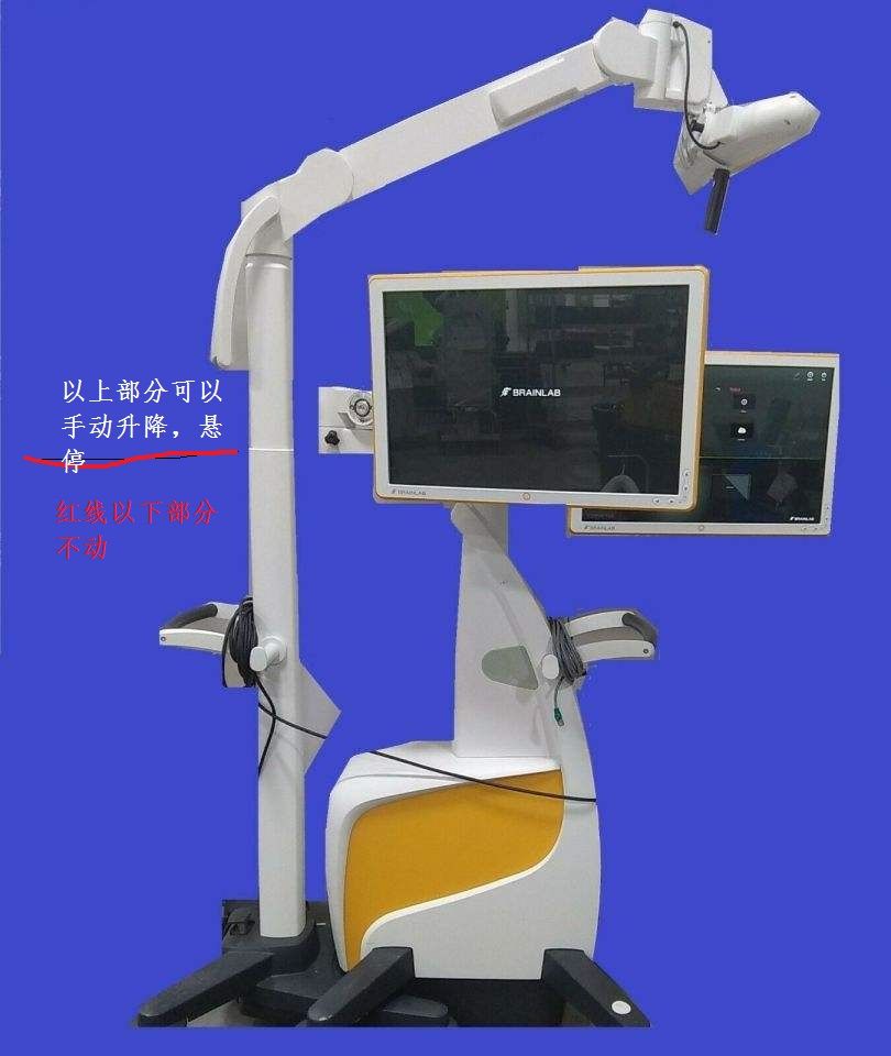

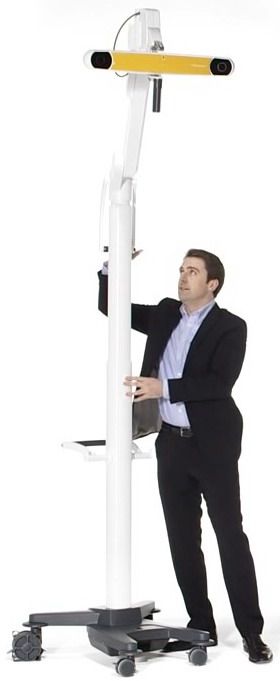

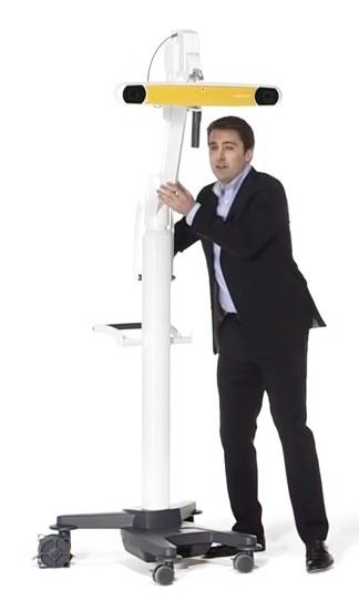

图中设备的手动升降柱如何实现啊,负重15kg左右,行程0.5米,不用电动,纯手动助力,请大神指教一下。
发表于 2020-4-1 18:21:22 | 显示全部楼层
便宜的呢,压簧加尼龙套过盈配合;
不便宜的呢,压簧加封不死的油路活塞。。。
发表于 2020-4-1 20:19:30 | 显示全部楼层
有现成的阻尼缸可用

发表于 2020-4-1 21:48:34 | 显示全部楼层
升降座椅。
发表于 2020-4-1 23:34:29 | 显示全部楼层
一片白,什么细节也看不到。只能臆测
 楼主| 发表于 2020-4-2 00:12:02 | 显示全部楼层
请看图,这图清晰很多。

发表于 2020-4-2 07:46:12 | 显示全部楼层
蜗轮蜗杆传动

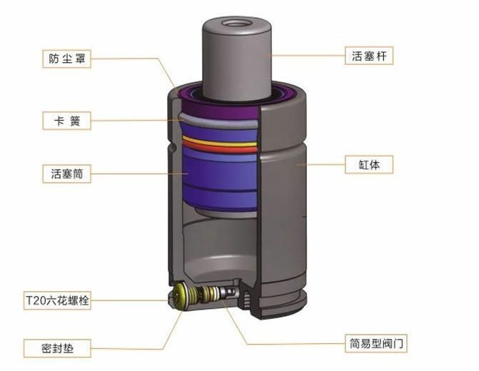

发表于 2020-4-2 08:32:49 | 显示全部楼层
氮气弹簧满足你的要求
