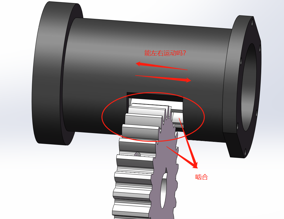

还能移动吗,齿轮,有什么影响没?大神们

黑色这个是个什么零件?起什么作用?与外面这个齿轮啮合的齿轮装在黑色零件内部吗?能不能给个这三个零件的剖面图,平行图面切开的,能反应他们相对关系的图?

可以的,链条机上有这种结构

铸件啊,跟一个箱体差不多

汽车换挡,不就是移动齿轮么
汽车换挡完全不一样,受力和不受力能一样吗  发表于 2020-4-3 14:10

最好是固定,左右移动的前提是不能碰到开口两端就可以。

轴向移动,本来存在。直齿轮作功能用也是可以的,滑移齿轮。另外,成大先的手册中一直存在几处错误。设计时,要有怀疑的态度。

这是从哪个方向剖切的,看不出来
