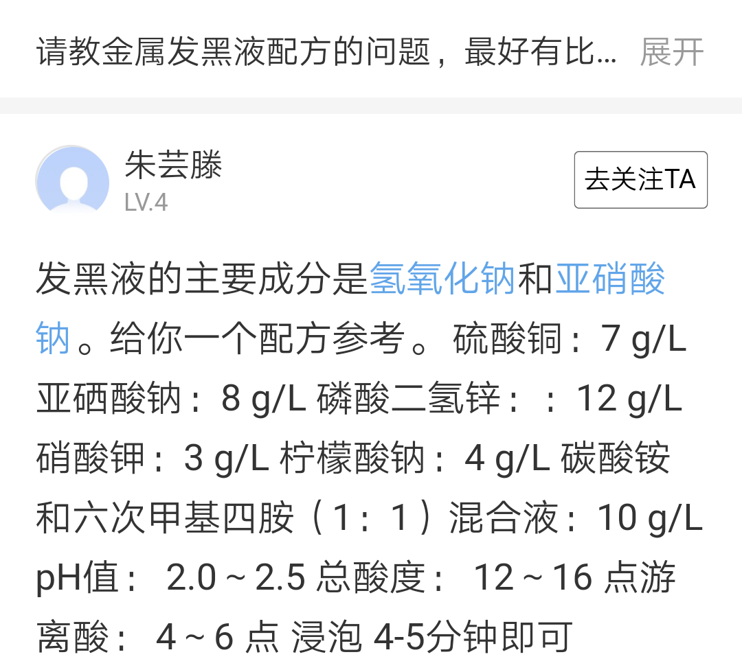

求钢铁常温发黑液配比

哪儿买的?
发表于 2020-3-31 22:08:12 | 显示全部楼层
网上能搜出来很多,不过我觉得使用前最好先做试验。
发表于 2020-4-2 10:10:38 | 显示全部楼层
自己配是个好办法,省成本又能控制交期。
