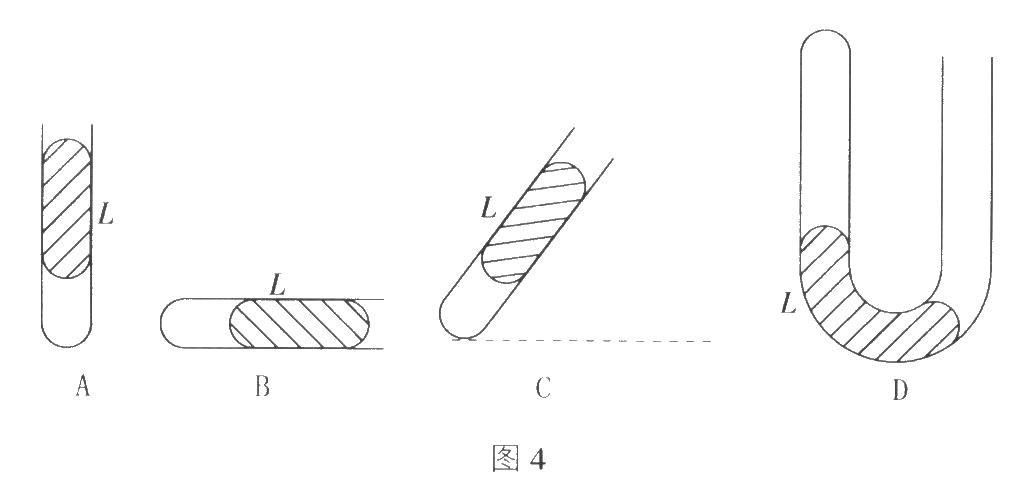

求助:注射器吸取液体时管道底部液体会随着管道升降液体也发生变化

为什么这么多搞机械的,说不出正确方向的回复呢?
难道都跟我一样,是压根儿没专业学过机械啊物理啊的半路和尚?
楼主的这题,应该的的确确是初中物理水平的内容啊。。。

初中物理。管子的弯曲程度变化了啊,管子里的液体高度变化很正常啊。
我是88年高二开始分到文科班的,所以,下图内容,起码起码是高一以下物理课程中的内容。
何况,楼主的示意中,注射器内是空气,而不是满满的液体。
你忽略了试管内是真空的条件了
再说,那真空区域是怎么产生的?玻璃管倒过来后,放进去大气压下1ml的空气,指着“真空”地地方,会变成多少毫升?  发表于 2020-4-4 19:14
跟帖呢。。。最好从头捋着看完再回帖。。。或者跟我学,我喝了好几个二两了。。。  发表于 2020-4-4 19:11
发表于 2020-4-4 08:25:57 | 显示全部楼层
软管内充满了空气与部分液体,大气压力无法压缩空气,体积变小势必会挤出部分液体,你的实验不够严谨

水滴不滴下来实际是靠水的表面张力,大气压力是对水柱不落下来起作用
如果想垂下的高度更大,那么只有增大液体的表面张力或者减小管径
一个简单的试验一整杯水,在杯口盖一块纸再倒过来水不会落下来,但是如果不用东西盖着杯口,那你怎么弄,水都会流掉的,这两个过程大气压力是一样的,但是结果不一样

当你把管路从中间升高 的时候,它内部压力就因为高度压力发生变化了。
如果你把注射器和烧杯及管路一起升高,就不会有液体位置变化。
