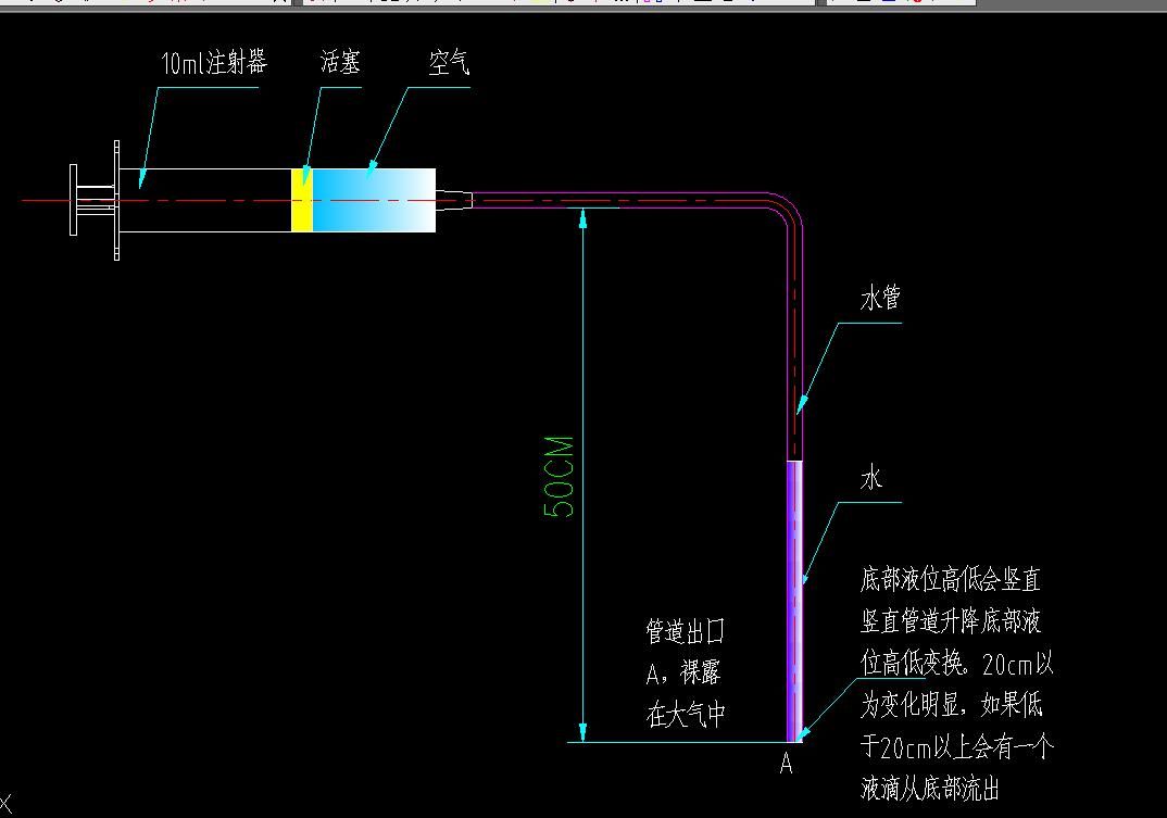

求助:当用10ml注射器连接外径4mm,内径2mm的特氟龙管道,注射器和管道连接处用压缩空气打压测试保证密封无泄漏。管道底部的液体会随着管道上下移动,管道内的液体也会相应的高低变换。如果把管道低于原来高度20cm以下,会发生液滴低落的现象。请假各位大佬这是什么原因
      按照伯努利方程,用注射器连接管道吸取液体时,注射器内部的压力低于管道出口的大气压。利用负压可以保持水滴不流出管道。但是按照液体压力公式,液体压力会随着高度的变化,出口处的压力也发生变化。这个我就有点搞不清楚了,可否解释一下液滴流出的具体原因呀。用什么办法可以保证管道上下移动时,液滴不流出(前提是液滴初始状况在管道出口处,注意液体不允许抽入离管道口一段距离)
示意图
示意图

管子弯曲的位置和程度一直不变吗?
 楼主| 发表于 2020-3-31 16:52:37 | 显示全部楼层
是的
 楼主| 发表于 2020-3-31 16:56:06 | 显示全部楼层
是的,管子弯曲的位置和程度一直不变
 楼主| 发表于 2020-3-31 16:57:09 | 显示全部楼层
是的,管子弯曲的位置和程度一直不变
 楼主| 发表于 2020-3-31 17:07:43 | 显示全部楼层
魍者归来 发表于 2020-3-31 16:19
管子弯曲的位置和程度一直不变吗?
管子的弯曲程度一致不变
 楼主| 发表于 2020-3-31 17:08:33 | 显示全部楼层
管子弯曲的位置和程度一直不变吗?
是的,不变
发表于 2020-3-31 17:43:02 | 显示全部楼层
管子上下动,直的变弯,容积有变。
有没有手温导致的膨胀?
