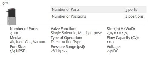

我现在有两路真空气路要通过一个3通电磁阀连接一个东西,根据需要在两个真空气路之间切换,我就找到smc有一个vt317系列,但是延迟高,festo我找不到类似的,有没有前辈用过类似的,要求是流量能满足600l/min,延迟小于20ms,真空用的3通电磁阀,求前辈们推荐一下

发表于 2020-3-31 12:52:30 | 显示全部楼层
真空要比正压特殊一些。
两位三通大流量直动电磁阀,响应时间还要快。SMC VT系列最快的也就是307、317了,Festo老虎阀都是先导式。
流量600NL/min,推荐美国Humphrey 320 24VDC,Cv值1(1000NL/min)。应客户要求,我还做了不同压力下阀门的充气、排气响应时间测试:

发表于 2020-3-31 13:14:00 | 显示全部楼层
ahway 发表于 2020-3-31 12:52
真空要比正压特殊一些。
两位三通大流量直动电磁阀,响应时间还要快。SMC VT系列最快的也就是307、317了 ...
厉害了层主,论坛真是藏龙卧虎啊,不过你这是2通直动阀,楼主要用两个配合一下。
发表于 2020-3-31 13:17:28 | 显示全部楼层
320 系列是两位三通直动式阀门: 320.jpg
谢谢指正  发表于 2020-3-31 13:38
