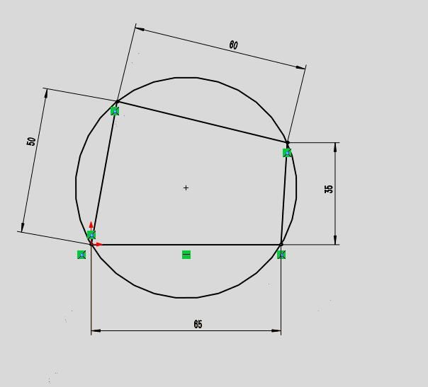

刚学CAD,这个图不太会画

                        其实这个也能画,不过先要先画成我图里面那样,然后再求出来圆弧方程,画出大圆 ,然后把四个点一连接就可以了。
发表于 2020-3-31 08:49:37 | 显示全部楼层
CAD现在有约束关系了,可以直接用约束来画了
发表于 2020-3-31 08:50:22 | 显示全部楼层
                        这是实物,虽然是四连杆但是四个点都在一个圆上,所以是有约束住的,我偷懒拿sw代替了
发表于 2020-3-31 08:51:40 | 显示全部楼层
好奇的问一下,哪个版本的CAD可以用约束画图?

发表于 2020-3-31 08:55:39 | 显示全部楼层
majingfeng 发表于 2020-3-31 08:38
别误人子弟了 你确定你能画出来? 事实是他这图的尺寸里有错误的

发表于 2020-3-31 09:20:58 | 显示全部楼层
假如四点在圆,下面线条是平行的,可以画出,majingfeng 自己经过思考了没,假如四点在圆上,下面条线是平行的,知道最下面线尺寸就已经确定它在圆位置了,左右两条也是有下面一条加自身尺寸可以确定,最后上面得可由左右两线端点加自身尺寸画出。然后圆就定义了。以附图,sw不定义圆画,当所有线条定义时就定义了整张图。solidworks简单画。

发表于 2020-3-31 09:36:29 | 显示全部楼层
大家用我的方法试一下,能否画出来,用CAD,
层主的方法似乎存在问题,首先你说的60线段一端切于大圆就是不正确的。到目前为止论坛里我还未见有一个人纯用CAD作图做出来的  发表于 2020-3-31 15:43
把CAD捕捉相切点,接近点,相关捕捉功能都打开,先画一条60长的线段相切在大圆上,然后果移动另一端在小圆上。  发表于 2020-3-31 13:15
关键还是60长线怎么画,你这还是用参数化做出来的  发表于 2020-3-31 12:54
