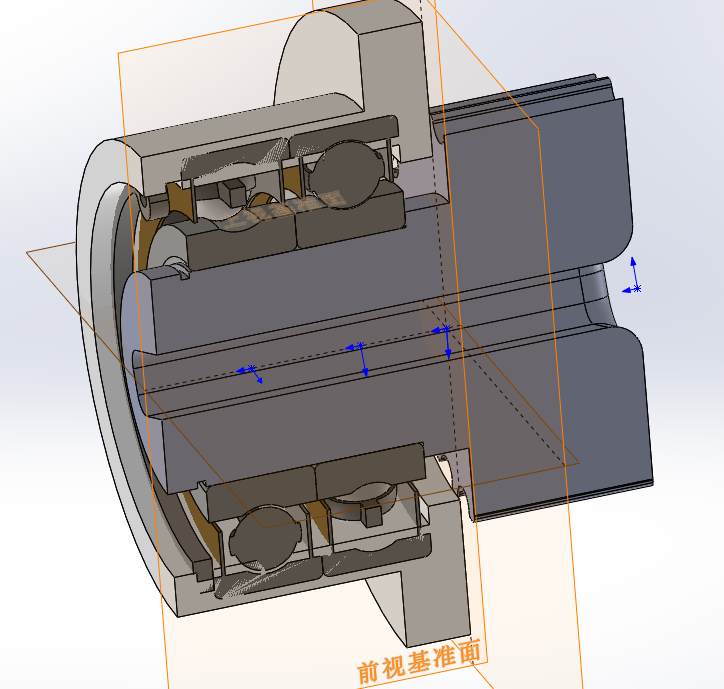

现在用的 两个隔套并列在一起?这样行不行,转速在300转每分钟。

你这轴承外圈都与其它零件相撞了
发表于 2020-3-30 10:58:14 | 显示全部楼层
没说一定需要,但是你这个轴的固定方式得想想
我看到你轴上有个环形槽,应该是用卡簧固定内圈吧,但是你外圈得想想用什么固定
回复 支持 0 反对 1
发表于 2020-3-30 10:58:48 | 显示全部楼层
我看到你轴上有个环形槽,应该是用卡簧固定内圈吧,但是你外 ...
说错了,是你这个轴承固定方式

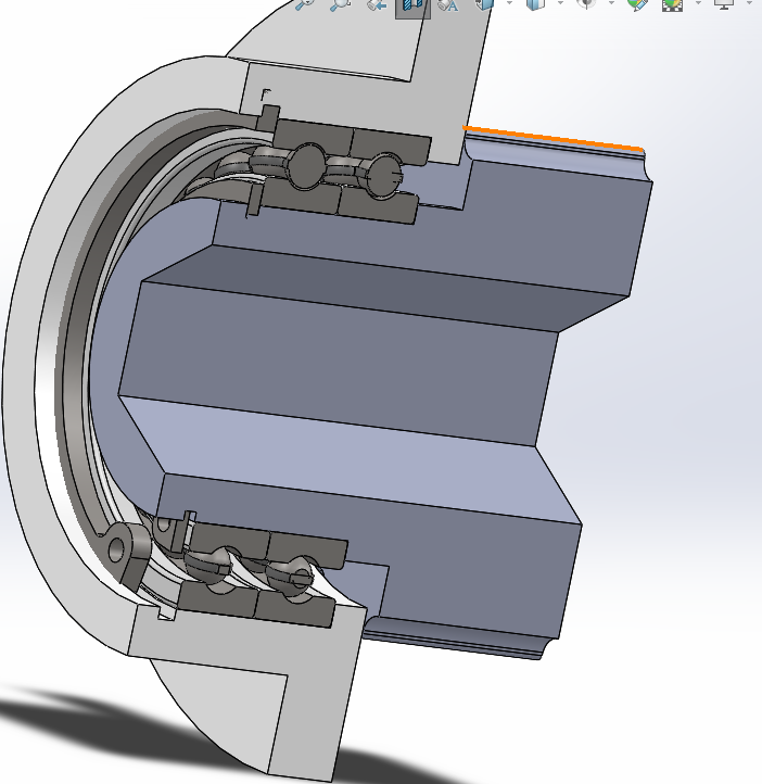

 楼主| 发表于 2020-3-30 11:19:04 | 显示全部楼层
刚更新了一下 看看现在呢
 楼主| 发表于 2020-3-30 11:21:06 | 显示全部楼层
说错了,是你这个轴承固定方式
轴承一侧靠端盖的挡边,另外一侧靠卡簧。加隔套有什么好处吗?
 楼主| 发表于 2020-3-30 11:22:22 | 显示全部楼层
新鲜的橙子 发表于 2020-3-30 10:55
你这轴承外圈都与其它零件相撞了
嗯,开始画的示意图,后来更新了下,您看现在行不?
发表于 2020-3-30 11:24:34 | 显示全部楼层
要不要考虑直接上个双列调心球或者滚子轴承?
发表于 2020-3-30 11:31:23 | 显示全部楼层
你外圈固定那个零件卡簧槽我不太清楚能不能加工出来,如果能报价估计也不低,还有你这个卡簧先后顺序安装自己模拟下,确保两个都能装下。
发表于 2020-3-30 11:32:35 | 显示全部楼层
没问题的,完全符合安装要求
