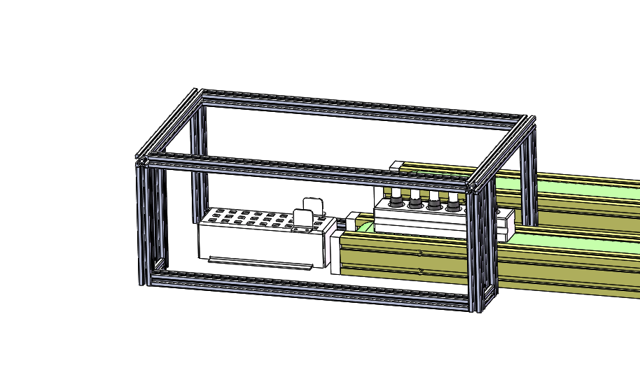

除尘物体:润唇膏管体
目的,提高效率
两条传送带的目的,整个流程1个人就够,放上,取下都在一个工位.
图中,管体口部是向上的,但感觉向下会好一些.
箱内,上方模具及管体,再下方,除尘的喷气口或静电枪,最下方,吸气/排气口.----->这个应该不会变了
1,模具在箱内怎么移动?
2,除尘箱怎么样设计,能更密封一些,指比如,是否在吹气/除尘的过程中,两头,做个小门或者用帘子挡一下?
谢谢
 楼主| 发表于 2020-3-30 09:37:26 | 显示全部楼层
3,出了除尘箱后,还要一段传送带?之后再搞到另一条传送带上?会不会很浪费......
发表于 2020-3-31 20:26:20 | 显示全部楼层
直接用滑台气缸,不是挺方便的吗?
