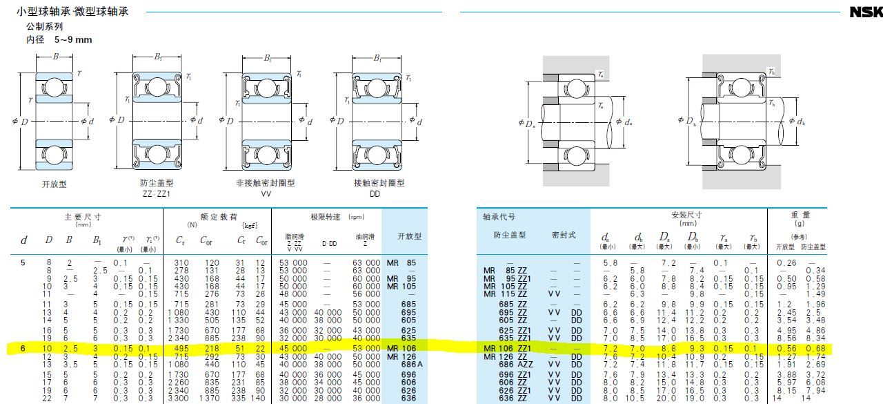

请问内径6mm,外径10mm,宽度3mm的微型轴承有安装尺寸吗(滚子轴承),我问淘宝客服,他们说直接安装,没有安装尺寸,但是一般的深沟球轴承不是都有安装尺寸吗,真的多很迷,求解
发表于 2020-3-30 09:18:20 | 显示全部楼层
每家的都不一样,这个是nsk的
 楼主| 发表于 2020-3-30 11:04:32 | 显示全部楼层
魍者归来 发表于 2020-3-30 09:18
每家的都不一样,这个是nsk的
万分感谢
发表于 2020-3-30 11:04:39 | 显示全部楼层
微型轴承都是国外的,可以网上搜一搜产商样册,里面有的。NMB,NSK

发表于 2020-3-31 20:12:59 | 显示全部楼层
这种还是查机械设计手册,对面淘宝客服妹子啥都不懂的。
