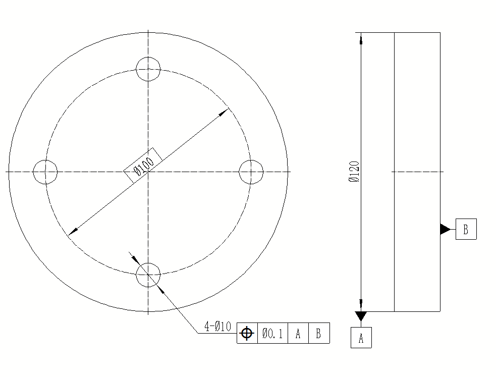

圆周等分孔的位置度怎么标,如图,4个10的孔有位置度0.1的要求,但是角度没有限制,可以偏离。怎么表示这个孔的位置不能偏呢

这样标注比较规范些。设计意图四孔位置应该以外圆轴线为基准。

发表于 2020-3-28 19:07:27 | 显示全部楼层
PCDφ100
4-φ10均布
发表于 2020-3-28 19:10:09 | 显示全部楼层
直径100要框起来吧。然后,再标3个90度角度,框起来。就知道了。
发表于 2020-3-28 22:37:55 | 显示全部楼层
孔在圆的水平,竖直中心线,这个不需要标注孔的角度。
发表于 2020-3-28 22:49:06 | 显示全部楼层
有均布了就不要角度了。

发表于 2020-3-29 08:24:29 | 显示全部楼层
未来第一站 发表于 2020-3-28 22:49
有均布了就不要角度了。
国内的图纸写均布挺常见的,就是好奇,没见到国外图纸这样标的。

发表于 2020-3-29 21:32:05 | 显示全部楼层
在孔径下面标出均布即可。
发表于 2020-3-30 11:22:52 | 显示全部楼层
我都是标注4-φ10 EQS
EQS表示均布的意思
