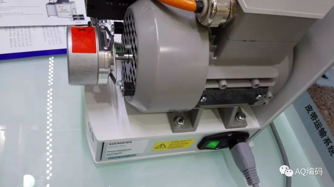

要在一条旧线上安装编码器,客户要求安装在电机尾部,我准备安装图片安装方式制作,但是公司不同意,说安装在电机壳上面不稳定,想请教下大家有什么好的安装方式。

做个支架,安装底座上
发表于 2020-3-27 23:30:52 | 显示全部楼层
编码器悬臂有问题,机器运行时有振动,导致编码器计数误差很大。

根据您的图片看,编码器应该是盲孔轴套半空型的,需要把转轴插到编码器半空轴套上,然后通过轴套上螺丝拧紧固定。这种属于硬连接,并且还是装在电机后面,电机运行时, 震动肯定少不了的,可能会对编码器读数会有影响,另外这种是和电机硬连接,时间久了也会影响编码器使用寿命。建议您可以采用实体轴的编码器,通过弹性联轴器软连接。至于编码器主体的固定,有条件的话,可以再做个固定支架
发表于 2020-3-28 13:25:55 | 显示全部楼层
直接在白色的底座上做个刚性好点的支架,说先要抱枕编码器不能有振动的
发表于 2020-3-29 21:10:51 | 显示全部楼层
最好是做一个支架,这种花点小钱,保设备稳定,何乐而不为!
