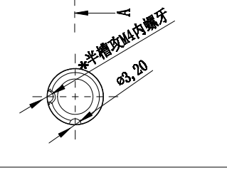

攻半个牙,我都从来没见过这种图纸,怎么可能做出来啊
发表于 2020-3-27 10:51:48 | 显示全部楼层 |阅读模式
 楼主| 发表于 2020-3-27 10:55:10 | 显示全部楼层
当我们拿到这个图纸的时候想过很多的方案,实在是很难实现,如果是用大料攻出合适的牙之后再把半个牙车掉的话,车的时候的披锋会破坏里面的牙,而且要很大的料才能做得出来
发表于 2020-3-27 10:56:43 | 显示全部楼层
牙刀旋转就可以了
 楼主| 发表于 2020-3-27 10:58:16 | 显示全部楼层
W节奏 发表于 2020-3-27 10:56
牙刀旋转就可以了
上车床?效率很低喔,还要考虑夹具,我是想用普通的攻丝机
发表于 2020-3-27 11:07:06 | 显示全部楼层
胀紧锥套就是一部分一半牙
发表于 2020-3-27 11:12:15 | 显示全部楼层
一般都是配合件做的骑缝牙吧。
回复 支持 2 反对 0
发表于 2020-3-27 11:16:04 | 显示全部楼层
看6楼的,这种螺孔一般是装配好再作。。换作你们制作的话,连半孔都不要打,最多在边缝稍向内做个小锥头,用于钻孔时定位的。
发表于 2020-3-27 11:22:59 | 显示全部楼层
骑缝牙,另一边有零件
发表于 2020-3-27 11:27:25 | 显示全部楼层
这种应该是用来固定内外圈部件的,必须装配后加工,不可能单件加工,设计员不称职
发表于 2020-3-27 12:50:47 | 显示全部楼层
外面做个套,塞进去,钻孔攻丝后,再敲出来,不知可行否?
