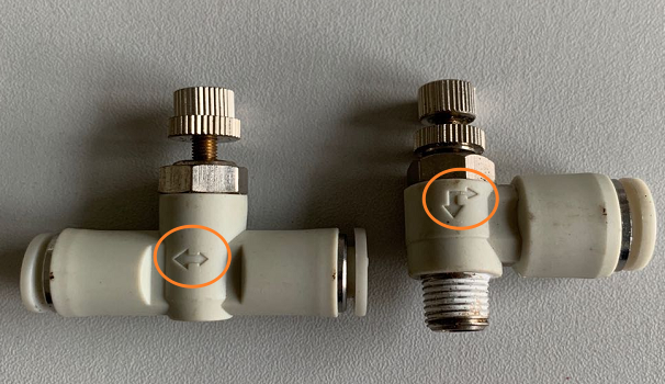

各位帮忙看下,这两调速阀有何区别

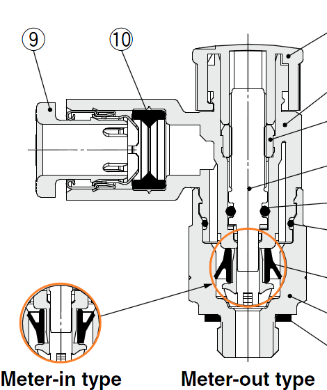

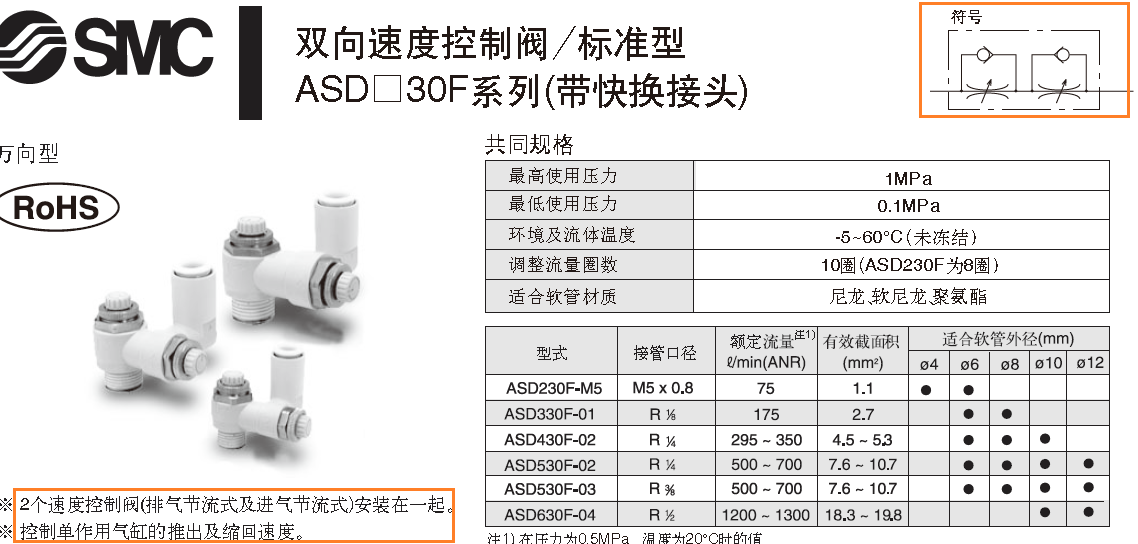

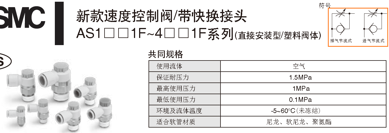

话不多说,看图好了!手头刚好有两个A公司的接头,再结合选型资料,就明白了!
通常情况下用于气缸的速度控制,选用排气节流型,不信你可以反过来试试,气缸会蠕动、爬行,有些神经病抖动的感觉;
如果你想控制一个吹气口出气量,可选用进气节流型,比如振动盘出料有时会用到气嘴辅助吹动,物料翻转。
如果想进出气都节流,那就要选图4这种接头了,相当于一个排气节流+一个进气节流。

再来剖开看看内部,异形密封圈的方向决定了排气、进气节流。

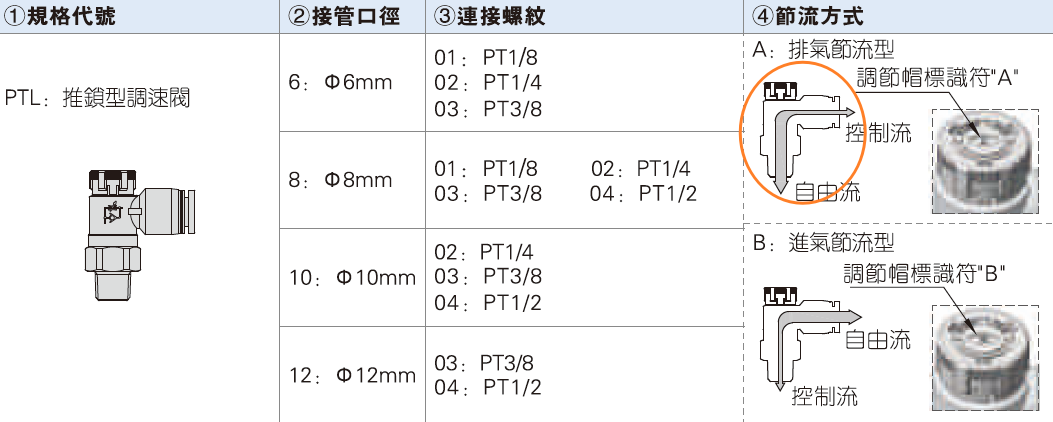

楼主可以看看阀体上有无标示,可能是箭头、节流阀气路简图、也有可能在调节螺杆的顶部(A或者B),再或者,气管进口端面有字母O。
