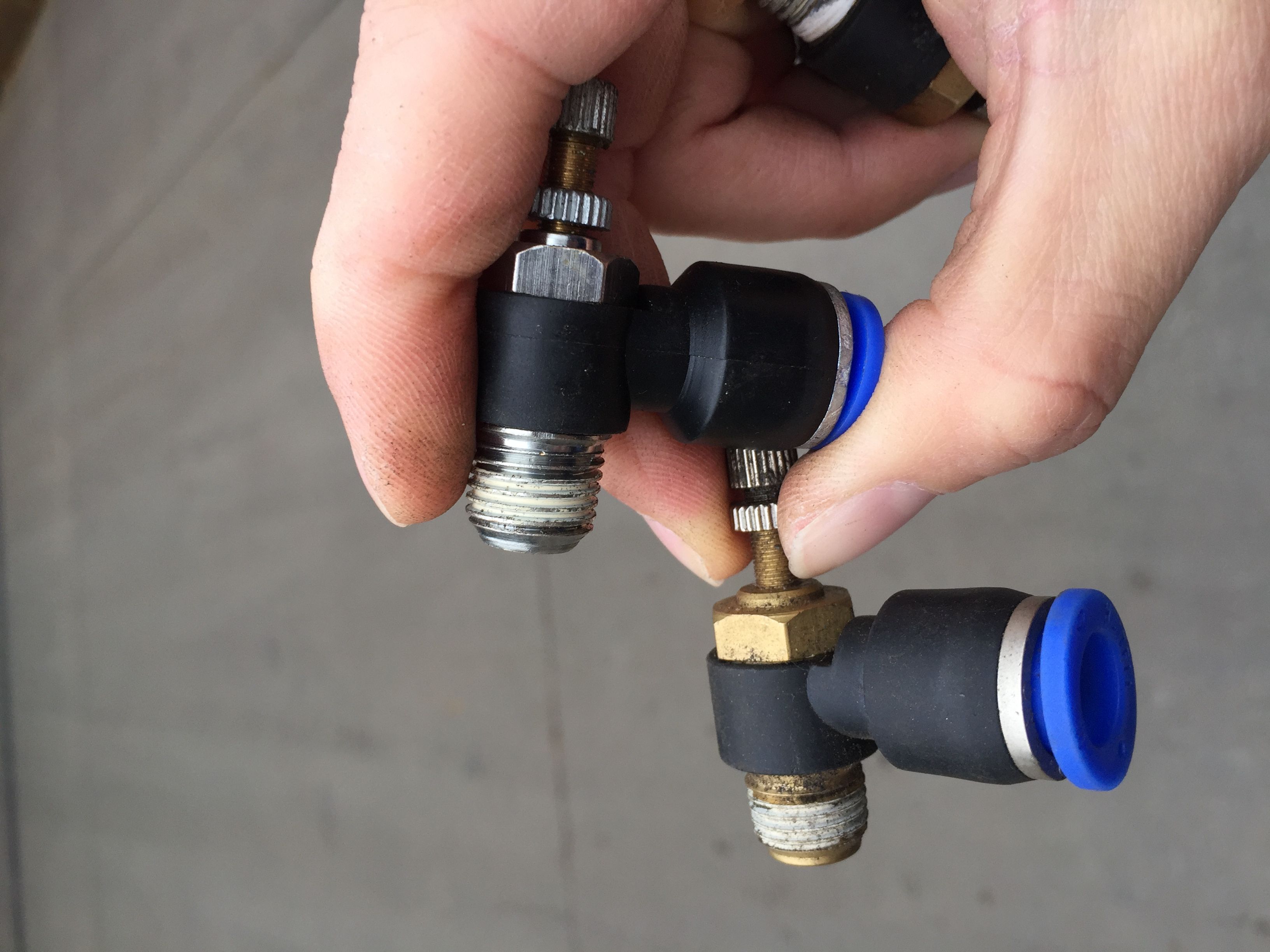

我猜测是不是一个是排气节流,一个进气节流,具体哪个是哪个就不清楚了,有懂的前辈么

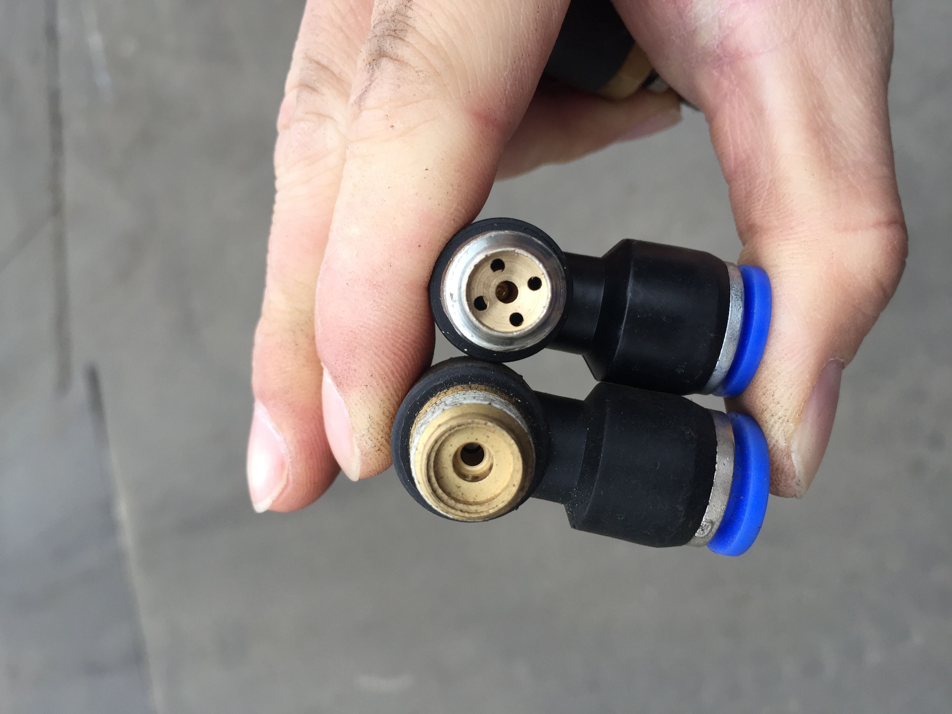

一个五个眼,一个一个眼。
是进气还是出气,一般在接头上都是图标
发表于 2020-3-26 10:07:41 | 显示全部楼层
孔的数量跟节流方向没关系的,节流方向一般是由内部的【u型封】方向决定的

发表于 2020-3-26 21:35:47 | 显示全部楼层
这种阀本身是没有排气节流与进气节流的区别的。
发表于 2020-3-26 22:23:51 | 显示全部楼层
功能是一样的,里面就是一个螺杆封闭开关管口的大小,没有进出气之分。
